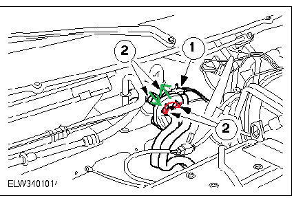

Ahoj, potřeboval bych ujistit jestli jsem udělal nouzovou opravu dobře. Kontroloval jsem náhon k tachometru a při té příležitosti jsem skutečně jemně drcnul loktem do ventilu, který otevírá hadici k topení v kabině. Ulomily se mi obě plastové nástrčky směrem k motoru. Podle toho co jsem vyčetl z TIS by nemělo zásadně vadit když jsem udělal dočasně zkratku a propojil výstup i vstup do motorového prostoru. Za předpokladu že po testovací jízdě bude teplota chlazení jako obvykle, můžu s tím pár dní než přijde díl jezdit? A jako by toho nebylo málo, zítra musím bezpodmínečně na technickou, protože v pátek nemůžu a v sobotu mi končí německé převozky. :? Vrakáč asi nehrozí, protože když jsem dostával kleštičkama kousky těch nástrček ven, bylo to za ty léta kdy tím tekl horký fridex jak papír. To by byla oprava na chvilku. Takže radost že nemusím kupovat novou přístrojovku je zkalená tím že jsem u toho zničil díl za 1200. :dih:
Přiložil jsem náčrtek, zelená je normální směr toku, červená je moje provizorní zkratka.
A takhle to vypadá vymontovaný:

Koukam, ze ventil je stejny jako u Ka/Fiesta Mk3. Podle mych zkusenosti s jeho rozebiranim sis tim bypassem v podstate odrizl pristup chladici kapaliny do vymeniku topeni, nic vic. Predpokladam, ze pokud se Ti nerozpadne ta provizorni spojka, tak s tim muzes jezdit az do zimy, kdy Ti to zacne vadit z uplne jinych duvodu ...
Jo a vrakace bych se nebal, mel jsem doma asi dva takove ventily cca z roku 1996 a zdaly se v pohode. Spis si myslim, ze ve Tvem chladicim systemu teklo neco, co tam moc nepatrilo.

vitut píše:Podle mych zkusenosti s jeho rozebiranim sis tim bypassem v podstate odrizl pristup chladici kapaliny do vymeniku topeni, nic vic.
Dneska mi to sakra vadilo - nad Ústí někdo vylil během hodiny obří kýbl a nemít vyhřívání předního skla (které nějak zlobí na straně spolujezdce), neviděl bych nic, protože studeným vlhkým vzduchem nic nevyfoukám. Každopádně ventil už jsem teď navečer vyměnil (zrovna to tak vyšlo) a do plastu toho starého jde škrábnout nehtem i do místa kde je k samotnému fridexu sakra daleko. Takže ten plast sám o sobě docela slušně degraduje asi samotným teplem od motoru a stářím. A trubičky jsou ve tvaru H, takže naprosto správná nouzovka.
