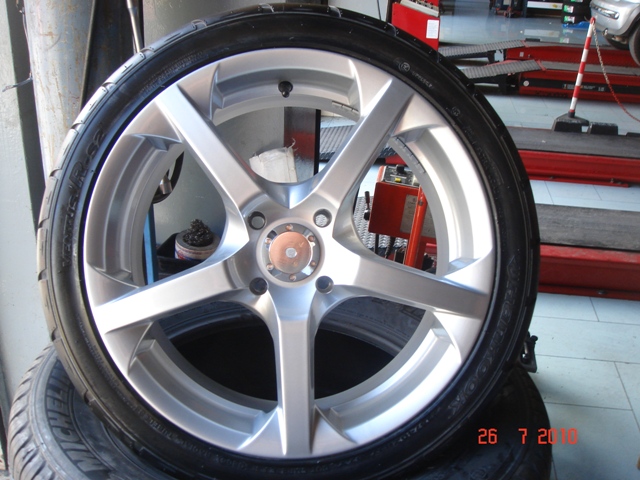

Kluci, jak je to s těmi šrouby? Dají se originály vyměnit za delší ? Mám totiž originál hlíny a je tam ta speciální matice
, takže pokud bych tu podložku /jsou takové) přišrouboval na buben, tak bych kolo musel chytit šroubama a už zase nějaké speciály -> prostě mi poraďte, co všechno a pokud možno kde (dobrá cena) si mám koupit, když chci rozšířit auto z každé strany o 20mm. A pokud budou peníze, tak tam nacpu tohke
