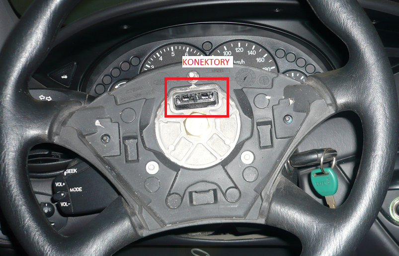

Ahoj, chci se zeptat, jestli někdo nevíte, jak namontovat airbag do Focuse 2001? Ve volantu jsou 2 konektory a já nevim, jestli se airbag zapojuje do levýho nebo pravýho. Tady je fotka:

Do pravého, jde o to jakej máš airbag,jestli je starší než 2001 tak je jinej konektor,budeš muset ho přepinovat, nebo sehnat novější kabel.

No jenze 2001 byl prelomovy rok... Muze byt tak i tak. Rid se podle znaku velky znak musis vymenit za velky a maly za maly. Nevim jestli by se daly prehodit mezi sebou :)

Tak se znakem by problém být neměl, na starým airbagu jsem měl malý a teď na novým je taky malý. Uvidim, snad to půjde. Dík za radu :wink:

Tak toto je nejdulezitejsi vec ktera je si myslim... Ten s velkym ma mam pocit ji jinou jednotku...

rozhodne maly znak za maly znak a velky za velky. Jinak to nejde a nepujde, prepinovat nestaci, jde o jiny system s jinou jednotkou ...

on je hlavně rozdíl v kroužku do roku 2000 aod 2001 je jiný,ke konci roku 2002 se měnily airbagy na dvoustupnové,velká šveska, tam je i jiná řídicí jednotka.
