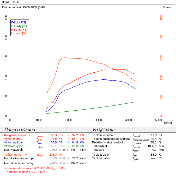

Od oka z grafu moj motor:
- 1800rpm - vykon 075hp - strata 12hp - ucinnost 84.0%
- 3200rpm - vykon 115hp - strata 26hp - ucinnost 77.4%
- 3800rpm - vykon 119hp - strata 32hp - ucinnost 73.1%
Nuz, ako vravim, su tam 2 zlozky. Jedna od motora do prevodovky a potom z prevodovky po koleso (druhe zuby, nejaky hriadel, diferencial, loziska kolies, neviem co vsetko). Prva polka zavisi (imho) od otacok, druha od rychlosti jazdy auta. Otazka je, v akom pomere je rozumne stratovy vykon namerany na brzde rozdelit. Pol na pol? 20% strana motora 80% strana kolies?V12 píše: Chcelo by to zaujimavejsiu analyzu - rozobrat ucinnost jednotlivych prevodov. Jedno viem totiz na 100% - ked mam prevod do pomala, je ucinnost vyssia, nez pri prevode do rychla.
Toto ma za nasledok to, co si pisal a sice ze na pomalsich prevodoch mas vyssiu ucinnost - ano, lebo zlozka straty od prevodovky po kolesa je zavisla od rychlosti a je vyrazne nizsia.
To je uplne idealne... akurat by bolo treba mat krivky pre vsetky prevodove stupne. K dispozicii mame bohuzial len krivku stupna pouziteho pri merani (4). K nej vsak mame aj krivku stratoveho vykonu a prave preto ju navrhujem rozbit na drobne (zlozka rastuca s rychlostou a zlozka rastuca s otackami). Potrebujeme len spravny pomerV12 píše: Tu uz lepsia volba je pouzit krivku zatazenu stratami, ktoru zistila brzda a nebabrat sa s modelovanim strat v prenose vykonu.

Hmmm, ten graf je naozaj zaujimavy. No vztahuje sa iba na Tvoje auto. V principe ale mas pravdu. Stalo by naozaj za zvazenie zapracovat do toho tieto veci. Ked budu data, mozem na tom popracovat.
Zaujimalo by ma, z coho ta brzda urcuje stratovy vykon. Vies mi to prosim vysvetlit ?

Co sa tyka urcovania stratoveho vykonu - brzda v zasade vie merat len to, co sa deje na kolesach. Meranie ma preto 2 fazy. V prvej sa zrychluje - plyn na podlahu a nameraju sa hodnoty vykonu na kolese, v druhej sa pusti plyn a pri klesajucich otackach brzda meria, aky odpor jej kladie ustrojenstvo, cim nameria stratovy vykon. Ten potom sa potom pripocita k vykonu nameranemu na kolesach a voila - mame vysledny vykon motora.
A este jeden dolezity bod. Ked sa meria strata pri klesajucich otackach, tak sa zrejme stlaci spojka - moze toto prosim niekto potvrdit? Takze stratovy vykon odraza odpor komponentov od kolesa po spojku, ziadne brzdenie motorom
A uz ma rovno napada aj ako mozeme skusit vyratat stratu pred a za prevodovkou - ak budeme predpokladat, ze strata za prevodovkou je rovnaka pre vsetky motory, mozeme z rozdielu stratoveho vykonu medzi roznymi motormi skusit vypocitat zlozku rastucu s otackami a zlozku rastucu s rychlostou.
