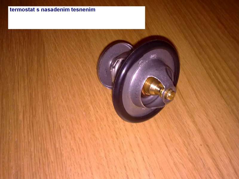

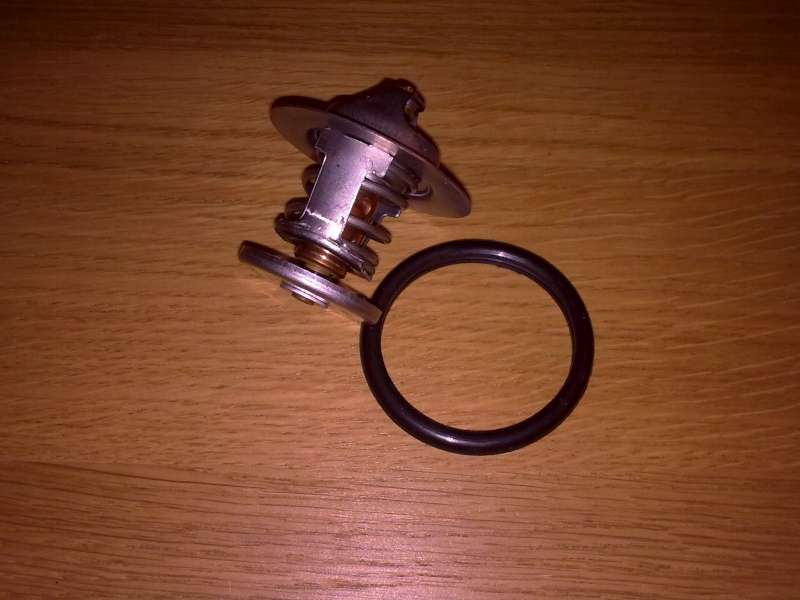

zdravim pani, mam podobnym problem s miznutim chlad_kvapaliny. podla farerbnych flakov dedukujem, ze to bude tesnenie termostatu. dnes som sa pokusal v kosiciach kupit samostate tesnenie, ale samostatne sa vraj nepredava, ale iba s termostatom. takze som lahsi o 12,5€ a mam doma novy termostat s tesneniem.
moje otazka:
1) gumove tesnenie sa nasadi na termostat tak, ako to mam na jednom z obrazkov? tesnenie ma z vnutornej strany po obvode vybratie, cize mi to pride ako prirodzene to nasadit na ten termostat.
2) je potrebne tesnenie pred montazou niecim namazat a podobne? vycistenie kontaktnych ploch beriem ako samozrejmost.
dik.
moje otazka:
dik.

Když jsem ve Fordu kupoval termostat já, tak ho prodávali samotný a k tomu zvlášť tohle gumový těsnění(za nějakých 55Kč), bral jsem to obojí. Ale pokud tobě prodali jen obojí a termostat máš v autě už delší dobu, tak jeho výměnou nic nezkazíš, třeba by tě výměna stejně čekala později. Pro jistotu můžeš ten nový zkontrolovat(ohřívat zavěšený v hrnci s vodou - na termostatu vyražená teplota je počátek otvírání při zahřívání).
To těsnění máš nasazené dobře(uvidíš po rozebrání, původní těsnění by mělo být stejně), ničím se to mazat nemusí, jenom očistit dosedací plochy od špíny, nějakých usazenin apod.
Nevím, jak je řešené těleso termostatu u dieselů, tak ještě zkontroluj ostatní spoje okolo nebo samotné těleso, abys měl jistotu, že to neteče jinde.
