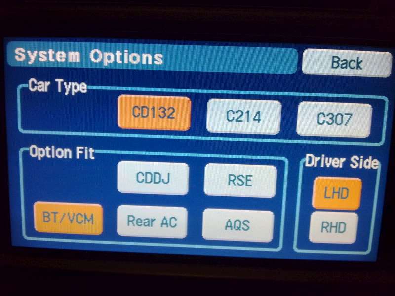

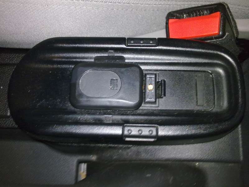

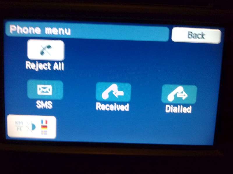

pls dokaze te mi na zaklade nasledujicich obr. rict, zda mam ci nemam bluetooth a pripadne co je to na fotkach za kolebku? Diky vsem
Nekde jsem tu cetl ze denso s bluetooth se davalo standardne od konce roku 2005 Ja mam auto dle popisu... Zkousel jsem i odpojit baterku a nic... ale v General Information je "BT yes" a v phone menu volbu bluetooth nemam. Jde mi o to urcit zda bt modul mam ci ne a nebo zda tam je a je kaput. Nevite kde je BT modul umisten? Jeste jednou diky

tipnul bych si, že ten bazmek je nějaký držák na telefon z pevné HF sady :wink:

souhlas s Rumcajsem, taky šacuju pevnej autotelefon - ten magnet by usmažil každej mobil :-)

Mám v autě pevné HF, ale toto mi Denso neukazuje ani za nic. Menu vypadá opravdu na bluetooth...

Jsi si jistý, že je to magnet? Spíš jestli to nebude nějaké dodělávané bluetooth...
Ale i kdyby to byl magnet, tak ten s telefonem určitě nic neudělá, protože už od začátku mobilů se používají magnety. Když se používaly staré nimh baterie, tak byly magnetické a jako držák se dal zakoupit magnet. Teď na každém rohu narazíš na pouzdra uzaviratelná magnetem... :wink:

BT modul je z druhé strany densa.Možnost listovat v sms či v seznamu bývá výsadou pevných HF sad.Ale už tu je jeden člen,tuším Cuba,který se může v těchto sekcích mobilu hrabat i přes denso.Máme shodné mobily,shodný firmware,ale jemu to jde a mě ne...

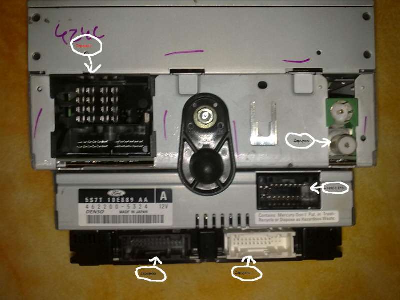

Prosím majitele Densa o malou službu. Může mi někdo vyzkoušet jednu věc. Vyměnil jsem rádio Sony za Denso. Odpojil jsem konektor rádia, antény a dva konektory od klimatizace. Přepojil jsem to na Denso, ale nejde vůbec zapnout a nefunguje ani ovládání klimy. Upozorňuji, že nemám připojený konektor, který spojuje navigaci s měničem changerem a DVD. Může to být důvod, že nejede rádio a ovládání klimy? Chtěl bych poprosit někoho s Densem, zda by mi nevyzkoušel jestli jde rádio zapnout i bez zapojeného konektoru k CD měniči a DVD? Na fotce jsou popsány zapojené a jeden nezapojený konektor. Předem moc děkuji. Zdenek.

Ty jsi jen vyměnil rádio za rádio?

No vyměnil jsem celý středový panel a zkusil to zapojit. Jenže ještě nemám kabel pro připojení měniče a DVD. Původně jsem tam měl radio Sony MP3 a panel ovládání klimy.Konektory od rádia a ovládání klimy jsou stejné, ale vůbec to nejde zapnout. Proto mě napadlo jestli by mi to někdo nevyzkoušel, jestli jede rádio bez zapojení měniče a DVD.

To tedy asi nejede,protože denso jednotka je vždy provázána s konkrétní dvd mechanikou...Takže musíš sehnat ten kabel...
