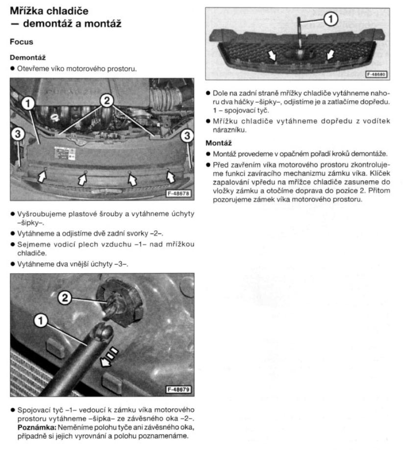

Můžete mi polopaticky sdělit jak se demontuje ta přední maska? Sundat ji musím, protože je tam málo místa....

Re: Demontáž přední masky
Demontáž masky
Jo máš facelift ! Jinak je to stejné fáro jako mám já jenom to ná jinak zohýbané plechy a v základě je to stejné

ADA: mnohokrát děkuji - dle návodu jsem bezproblémů dosáhl požadovaného cíle
