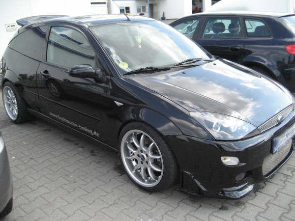

Taky jsem na tuto fotku kdysi koukal...Pěkný..:-)Tak kdo zkusí mechanickou zaměnitelnost??El. už je potom hračka..:-)

Zapojit určo jo..Schemta jsou,takže v tom bych vědu nehledal...Jen by mě zajímalo,jak to bude mechanicky vypadat...Řekl bych,že Mondi má uplně jinej tvar palubky..

bude to vypadat ako tu na obrazku.... :wink: nejako sa to tam uz dopasuje, aby to aj vyzeralo 8)

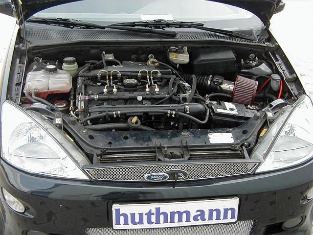

a ten obrazok....to je komplett prestavba focusa.....
motor, prevodovka, brzdy, kabelaz z ford mondeo 2.0 TDCi nachipovany na 180 koni
vpredu: 225/40/18, vzadu: 255/35/18
mozno mi to neda a spojim sa s majitelom ze ho vyskusam, kezde je na predaj :mrgreen:
a namotam sa, a bude prestavba na 2.2 TDCi u mna, kedze velkosktou je rovnaky ten motor 8)

nekde tu ma i galerii, kupoval to hotove ze zahranici
edit: tady to je http://www.ford-focus.cz/forum/viewtopi ... tdci+focus

Opravte mne jestli se pletu, ale jestli je tam motor z Mondea, i ŘJ bude z Mondea a asi bude vyměněná i podstatná část elektroinstalace. Obávám se že to jen tak jednoduché nebude. žádné plug & play, spíš f**k & pray. :cry:
