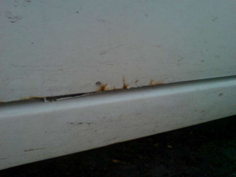

Caues lidi, chtel bych se zeptat koupil jsem si fofika rv.99 v bile barve a kapanek celkem hodne tomu kvetou vsechny dvere na spodnich okrajich. Nechce se mi to nikde nechavat varit. (snad mi to zdejsi komunita promine) Ale vzhledem k cene tohoto vozu do nej nechci moc investovat, ale nerad bych aby za chvili videl az na silnici skrz dvere a podobne. A tak jsem si rekl ze aspon zastavim trochu to stavajici reziveni.
Muj postup bude nasledujici:
1) napred vezmu ocelovy kartac a veskerou rez poradne odrbu
2) az bude po rzi, vezmu odrezovat a natru vse odrezovacem, abych odplavil i mikro rez...
3) pak to hezky zahladim smirglem, uz jsem zkousel a smirgl kolem drsnosti 120 to bude pak celkem pekne hladky...
4) poradne odmastim technickym benzinem-nebo poradte cim se to dobre udela...
5) pak si koupim v hornbachu peknej bilej sprej, jeden uz jsem zkousel a celkem to i ladi s ostatnim lakem
6) mam v planu davat tak tri vrstvy a pekne si s tim vyhrat

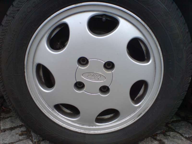

Dale bych si chtel prestrykat rafky u kol. Koupil jsem to s origo fordackejma kolama VIZ priloha a chtel bych je dat na cernou barvu, asi lesklou. A tady bych postupoval takhle:
1) sundam kola
2) vezmu je smirglem s drsnosti kolem 600
3) poradne odmastim technickym benzinem-nebo poradte cim se to dobre udela...
4) a pak na ne poslu aspon tri vrstvy nejakyho cernyho spreje ten jeste nevim jakej koupim - kdyz by nekdo mohl poradit posloucham.
5) premyslim jestli budu na vrh davat jeste nejakej bezbarvej lak nebo neco
Ohledne tech kol bych si nechal rad poradit. Tak piste lidi.
A pak bych mozna jeste kdyz uz budu brat kola chtel vzit brzdice(jestli to muzu takhle nazvat, mam tim na mysli to v cem jsou chycene desticky), ale tam vubec netusim jak postupovat, myslim tim jestli je sundavat nebo je nechat na naprave jak ochranit kotouc atd ... to mi prosim nekdo poradte....
Myslite, ze to je dobry postup a nebo by jste ho nejak opravili ?
Poradte pls at si to uplne nez***vim....

Na ty kola bych se vykašlal, nebude to držet a a když bude, tak se to rychle poškrábe...

Ad lakovani disku: co budete delat pri dalsim prezouvani gum, ktere drive, ci pozdeji bude? Co sundavani a nandavani zavazi? To nemluvim o patnicich. Ja neznam nikoho, kdo si o rafky alespon trochu nedrbnul.

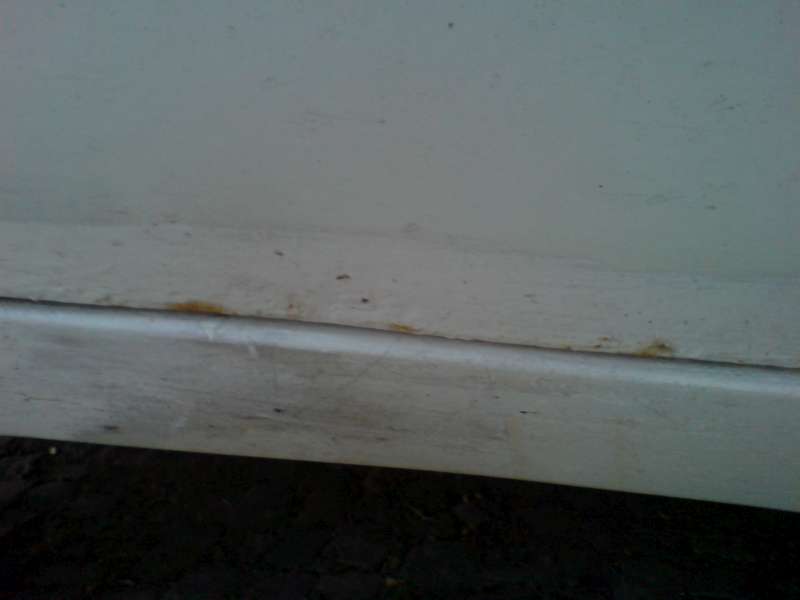

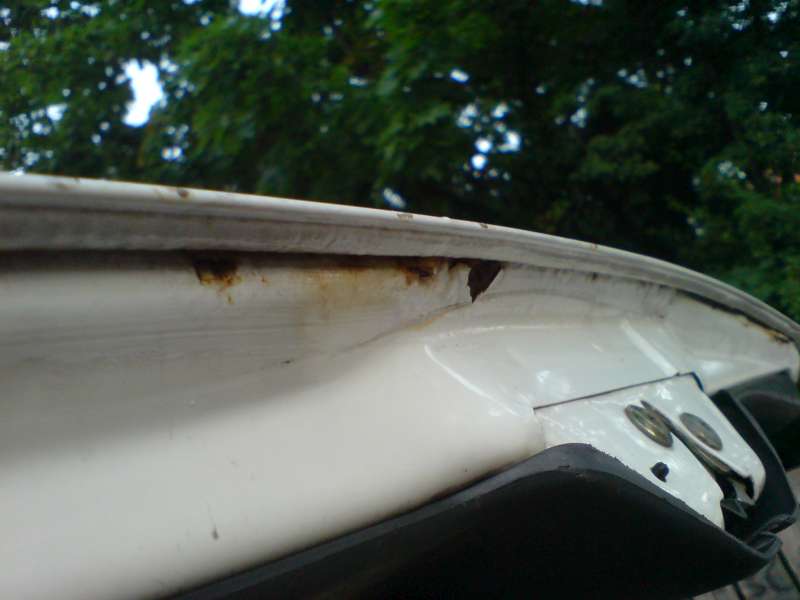

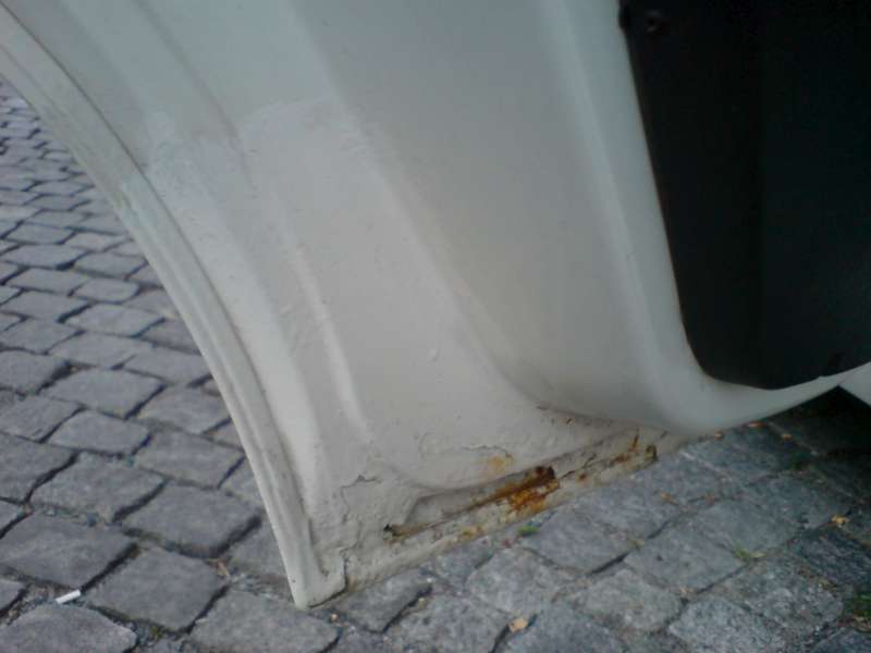

Příspěvek od kenny_com » 15.07.2010 08:16
Tak jsem se konecne dostal k tomu nafotit tu hruzu a dat sem.... Napadaji Vas nejake konkretni napady co s tim ?

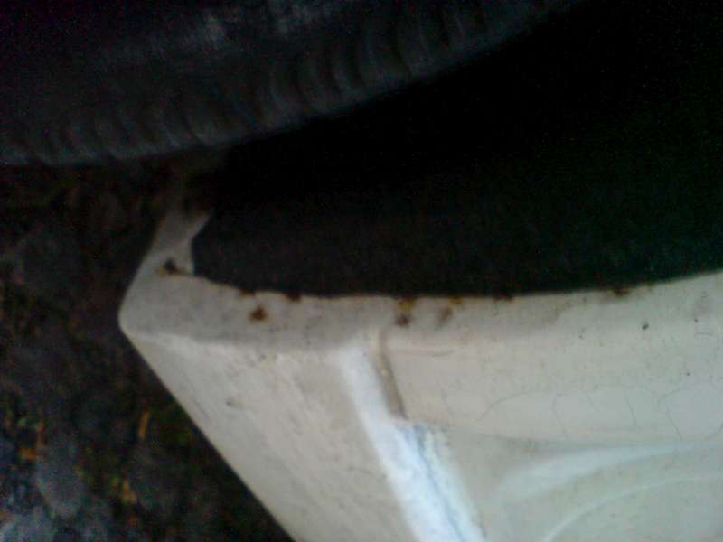

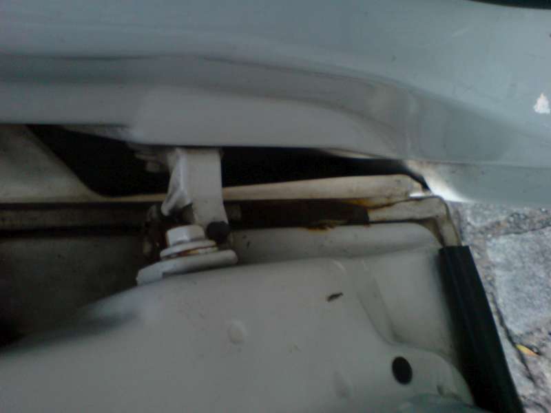

Příspěvek od kenny_com » 15.07.2010 08:18
tady pokracovani .. :(
Co s tim desny co ?? :( :roll: :bebng:

No, hrozný je to dost. :? Kolik ti dali, že sis ho vzal?

Bral sem to od kamose ktery to mel jako uzitkove auto porad nalozeny a aby se mu to uplne nerozpadlo tak to vzal jen bilou bervou :D akorat jsem prijel z shopu a koupil jsem odrezovat housenku zakladovku odmastovadlo a bilej lak primo podle kodu barvy ze stitku a pruhledny lak a nechal jsem tam 1200. Tak si k tomu pristi tyden sednu a pak ukazu co jsem z toho vytvoril :D

Vymenitelne dily vymenit - dvere... Zbytek vybrousit a prelakovat... zalezi kolik chces investovat... Pokud co nejmin tak doporucuju vybrousit na kov, odrezovac, vybrousit, zastrikat zinkem, vytmelit vlaknitym kitem kde jsou diry, vybrousit do priblizne puvodniho tvaru a zalakovat....

Menit dvere by bylo na trochu hodne do toho se poustet nechci. Udelam to priblizne asi jak si psal. Jen s tim tmelem pomalu.... Je mi celkem jedno jak to vypada ted . Vzhledem k tomu ze z venku to zatim prilis videt neni tak na to kaslu pouze potrebuji zastavit to reziveni aby se to dal nerozsirilo a podle toho co mi rekl ten capek co jsem u nej bral ty ingredience tak s tim bych to mel zastavit.
