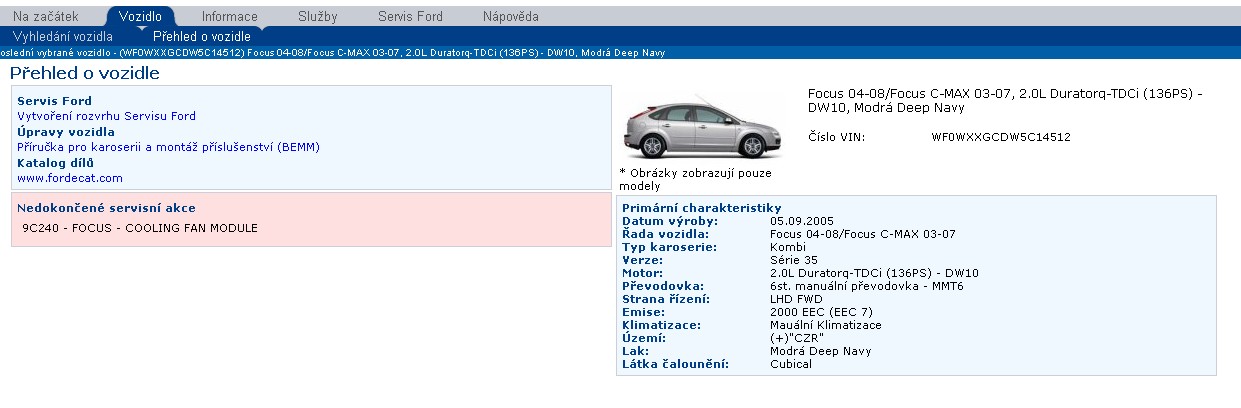

je možný např. podle VIN zjistit jaký mám vstřikovače ještě před návštěvou servisu? Mám blízko servis co umí jen Bosche, se Siemensama bych musel do Hale.
Mimochode, jak se projevuje podfouknutý vstřik?
motor 2.0 TDCi
VIN: WF0WXXGCDW5C14512
r. 09/2005
díky.
Ford Focus II 2.0 TDCi Ghia, r.2005

Re: 1,6TDCI - podfouknuty vstrik
Příspěvek od tomason » 10.08.2010 14:20
Jeď asi rovnou do Hale DW-10 ma jednak Siemensy a za druhá máš nedokončenou servisní akci výměna kabelů byl sem s tím taky v Hale.Když sejmeš kryt motoru tak nejsou vstřiky vidět :?:
Příspěvek od tomason » 10.08.2010 15:14
Dříve se měnil celý chladič,teď jen kabeláž no některé Focusy sami od sebe shořeli.
