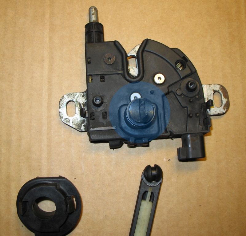

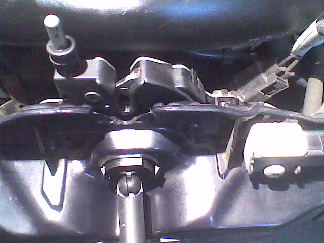

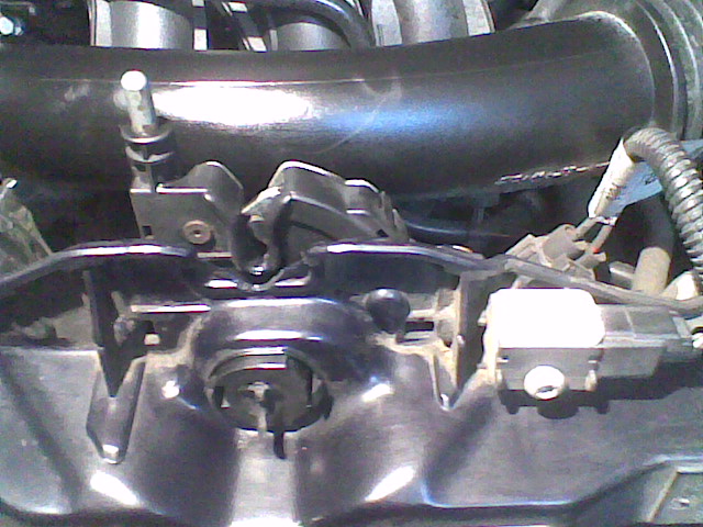

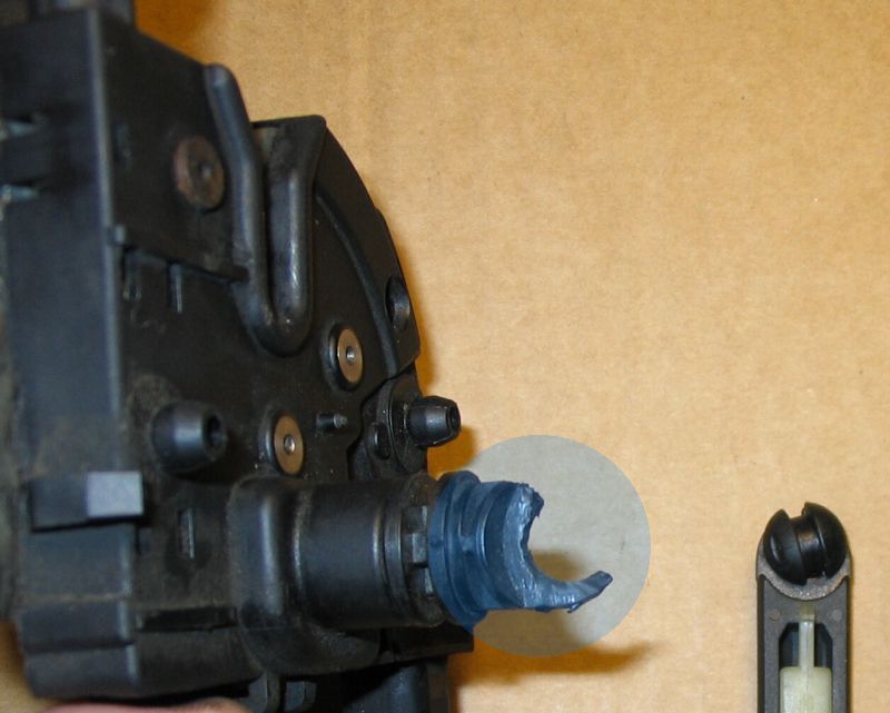

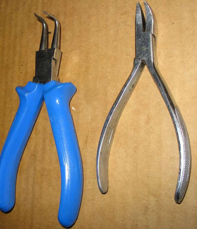

Zdravím vespolek. Tak mě taky potkala radost z nefunkčního zámku kapoty. Nejprve jsem zkusil oddělat spodní plast, ale tudy cesta nevedla, protože u mě spojovací tyčinka nebyla jen vypadená, ale u zámku byla navíc ulomená horní packa (nojo...plast). Zespodu je to daleko. Takže cesta vedla přes přední mřížku. Trošku jsem ji vyklopil od nárazníku, strčil tam ruku a kleštičkama otočil vlevo a pak vpravo. Zní to lehce, ale trvalo mi to cca hodku a půl, vlevo to celkem šlo, ale ten pohyb vpravo ne a ne :twisted:. Je tam strašně málo místa, plasty brání v pohybu. Nakonec jsem našel malý vhodný kleštičky a šlo to. Ruka dodřená, ale vítězství :hhura:
...kde asi udělali soudruzi z NDR chybu??? :)
PS: Ví někdo, co je ten bílý bazmek napravo od tyčinky k zámku kapoty?? Mám jen central bez alarmu. Díííky.
PSS: Kolik stojí s DPH novej zámek?? Eventuelně nemá někdo starší - funkční. Dííky podruhé...

Celkový pohled (mobilem)
Celkový pohled - bez tyčinky(mobilem)
Detail zámku
Detail zámku
Detail zámku
Detail zámku
Vítězné nástroje :)
Vítězné nástroje :)

zamek stoji cca 1200 , mozna , ze to mam doma ale nejsem si jisty , musel bych se podivat a ta bila vec je cidlo na airbagy , takze neklepat pri otocenem klicku :dih:

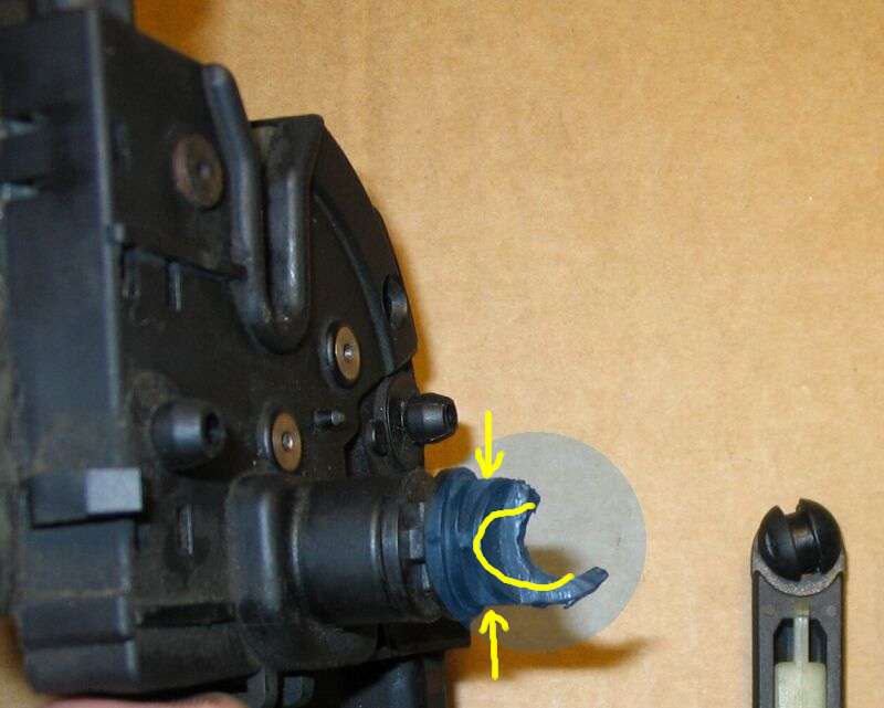

Tak pro vsechny zoufalce :)
situaci jsem poresil "home made", pouziv malou pilku a pilnik jsem zamek upravil a zprovoznil :D
prorizl jsem kloub o cca 2 mm dal a vyrez zvetsil. ( zhruba dle zlutych car na obr.)
Do tycinky jsem dal drivko, ktere pruzi, takze zvetsuje tlak od zamku k mrizce. No ... nez to nekam napalim, nebo do me nekdo drbne, tak to snad bude fungovat :lol:

ttix
viz:
opraveno
opraveno
