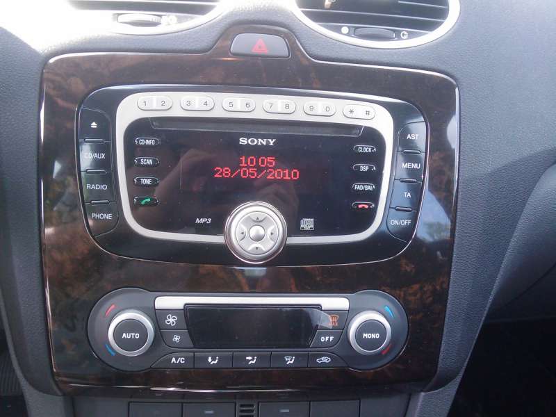

pripajam fotku panela s radiom a klimou otazka je ako to vybrat von, foliu uz mam objednanu za 14€.
Dik
Dik

navod, jak sundat tenhle panel, je tu minimalne 3x...
staci ho vyrvat ven, neni prisroubovany, jen zacvaknuty. Zacal bych od spodu nad tlacitkama. Nejhure to jde mezi klimou a radiem..bacha at si to tam neulomis.

dakujem za info, snad to pri vyberani nepolamem
