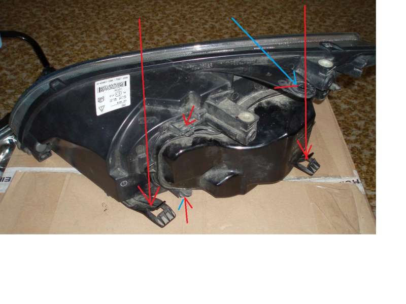

Šroubovák je nezbytný. Nejdřív odšroubuju hlavní uchycení světla(modrá šipka), poté seshora zatlačím na packy a uvolním tím světlo(2 dlouhé červené šipky),které následně vysunu.Poté šroubovákem povycvakám 4 plastové "zarážky" a odstraním dekl.
