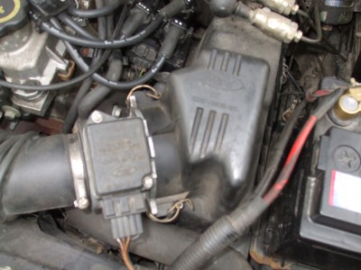

Tak tu je foto kde je ten filter. A teraz babo rad... Jak na to ?

Odpojil bych sání s váhou(sponky) acívku ven.Pak se tam prostě nejak musíš dostat.

Váhu nemusíš odpojit od konektoru(i když by se nic nestalo)jen ji vycvakni od té krabice a na té hadici sání to pude dát trochu stranou.Z cívky normálně odpoj tahem kabely ke svíčkám(nepopleť je)cívku vypoj a odšroubuj(fofo tam má 4 torxy)nic se nestane.Kolem toho brzd.válce to musí jít,pochybuju,že by ho bylo třeba demontovat.
Sportovní filtr(kónus)má vliv akorát na to,že to dělá větší kravál.Pokud ho neodstíníš od tepla motoru a nezajistíš k němu přívod vzduchu z venčí,tak je změna spíše kontraproduktivní.
Pod vzd filtrem dole je vyůstění odvětrávaní ventilvíka.Je překryto filtříkem.Ten bývá v krabici s novým vzd filtrem,nebo si ho vyrobíš.Je to jen kousek molitanu,takže houbičku na nádobí a přistřihnout podle toho chlívečku co tam na něj je.
EDIT:ta krabice na filtr je na dvě půlky a pohromadě je drží šroubky,nebo spony.
