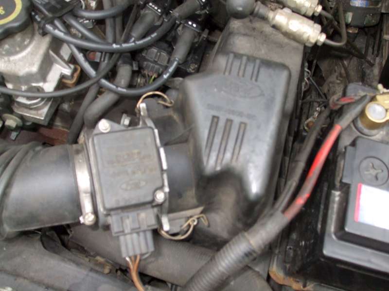

Příspěvek od mf021 » 10.05.2010 15:30
Tak tu je foto kde je ten filter. A teraz babo rad... Jak na to ? 8O :?: :idea:

Příspěvky: 13588
Re: pomoc s vymenou vzduchoveho filtru
Příspěvek od miki21 » 10.05.2010 23:24
Odpojil bych sání s váhou(sponky) acívku ven.Pak se tam prostě nejak musíš dostat. :nixw:

Příspěvek od mf021 » 11.05.2010 06:21
miki21 píše:Odpojil bych sání s váhou(sponky) acívku ven.Pak se tam prostě nejak musíš dostat. :nixw:
to hej, ale vyberat tu cievku sa mi velmi nepaci, ale ako okolo toho brzdoveho valca ? alebo odpojit to raz a hodit dajaky s tych sportovych filtrov ? Len aky ? Pocul som, ze sportovy filter moze znicit tu vahu vzduchu. A ako vyriesit ten maly filter : Ze vraj dnu pod vzduchovym je este maly filter tusim od odvetravania niecoho uz nepametam, ten maly ze zachytava tie olejove kvapocky aby nesli na do sania.
Nema niekto take nieco ? Neprerabal na sportovy take nieco ? Nedodrbe fakt tu vahu ? kde by ste potom umiestnili ten sportovy valec ? :?: :?:

Příspěvky: 13588
Příspěvek od miki21 » 11.05.2010 08:09
Váhu nemusíš odpojit od konektoru(i když by se nic nestalo)jen ji vycvakni od té krabice a na té hadici sání to pude dát trochu stranou.Z cívky normálně odpoj tahem kabely ke svíčkám(nepopleť je)cívku vypoj a odšroubuj(fofo tam má 4 torxy)nic se nestane.Kolem toho brzd.válce to musí jít,pochybuju,že by ho bylo třeba demontovat.
Sportovní filtr(kónus)má vliv akorát na to,že to dělá větší kravál.Pokud ho neodstíníš od tepla motoru a nezajistíš k němu přívod vzduchu z venčí,tak je změna spíše kontraproduktivní.
Pod vzd filtrem dole je vyůstění odvětrávaní ventilvíka.Je překryto filtříkem.Ten bývá v krabici s novým vzd filtrem,nebo si ho vyrobíš.Je to jen kousek molitanu,takže houbičku na nádobí a přistřihnout podle toho chlívečku co tam na něj je. :P
EDIT:ta krabice na filtr je na dvě půlky a pohromadě je drží šroubky,nebo spony.
