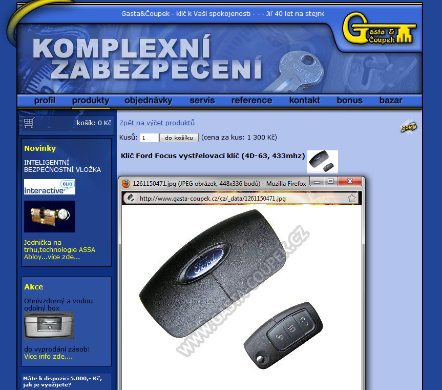

To se mi nezdá,že by tam nebylo DO už v základu..Každopádně je to záležitost GEM modulu a ten jsem bez DO ještě neviděl... :)

Takze je mozne ze nekdo akorat ztratil klic a nechal si udelat rezervni obyc a uz jsi neudelal klic s dalkovym?
Da se nejak poznat jestli k autu bylo dalkove a co to je GEM modul?
Kdyz ano tak nevite kolik cca stoji si nechat udelat Ford klic s dalkovy ovladanim?

Už jsme to tady někde řešili.

Ahoj, po delsi dobe jsem zase zpet. Predem diky za odpovedi. ALE :(. Byl jsem u Fordu at mi teda zjisti jak to presne je a co by stalo mit origo klic Ford a central na dalokove (rikal jsem si ze koupim nakoduju a vybrousim). Typek, ale zkousel nakodovat jejich klic a rikal ze GEM modul se nehlasi. Takze vysledek => diagnostika -> mozna pujde preprogramovat -> novy klic, vybrouseni, kodovani, imobilizer cca 6000 CZK. V horsim pripade novy GEM modul atd... cca 8000 CZK.:(
