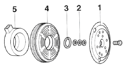

Elektromagnetická spojka kompresoru
Při zapnutí klimatizace je přiveden proud do cívky. Ta vytvoří magnetické pole, které přitáhne na hřídeli kompresoru pevně uchycený unášecí kotouč k řemenici kompresoru. Kompresor se tak roztočí, resp. dojde ke spojení náhonu od motoru s kompresorem.
Když je pak klimatizace vypnuta a dojde k přerušení přívodu proudu do elektromagnetické cívky, přitažení unášecího kotouče povolí a kompresor se přestane točit. Vzduchová mezera kompresorové spojky se u některých provedení vymezuje distančními kroužky. Cívka je zajištěna zajišťovacím kroužkem. Velmi důležité je řádné mazání kompresoru. Pro mazání stěn válce je nutný speciální olej.
Spojka kompresoru:
1. přítlačný kotouč
2. Vymezovací podložka
3. Pojistný kroužek
4. řemenice
5. budící cívka

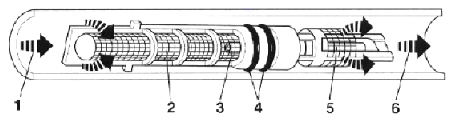

Škrtící ventil / tryska
Škrtící ventily se používají u komfortnějších systémů klimatizací s automatickou regulací. Slouží v podstatě stejnému účelu jako expanzní ventil. To znamená, že přestavují druhé rozhraní mezi vysoko a nízkotlakou částí klimatizačního systému. Musí určovat průtočné množství chladícího prostředku, což se děje pomocí kalibrovaného otvoru. Tím může protékat pouze tlak odpovídající množství chladicího prostředku. Musí dále udržovat stabilní tlak ve vysokotlaké části okruhu a tím i chladící prostředek v tekutém stavu. V neposlední řadě musí garantovat zmenšení tlaku chladicího prostředku na nízký tlak. Při výstupu z trysky se medium rozpráší, částečným odpařením ochladí a to ještě před vstupem do výparníku. Z připojeného obrázku je blíže patrná funkce škrtícího ventilu/trysky. Tekutý chladící prostředek (1) proudí od kondenzátoru pod vysokým tlakem ke vstupu do škrtícího ventilu (3). Dva O-kroužky (4) zabraňují, aby prostředek obtekl
trysku. Filtr na vtokové straně (2) zajišťuje, aby nedošlo k zablokování trysky. Sítko na
výtokové straně (5) rozprašuje chladicí prostředek dříve, než se dostane do výparníku (6). Vnitřní průměr trysky se liší dle typu vozidla/klimatizace. Trysky mají zpravidla svoje barvy, které udávají kalibraci otvoru. Pochopitelně, že ke konkrétnímu škrticímu ventilu patří správná tryska. Jestli ale dojde k poškození kompresoru, mohou kovové částečky snadno zablokovat jak trysku ventilu, tak filtr. Pak je nutné trysku vyčistit nebo vyměnit. Škrtící ventil/tryska nezajišťuje naprosté zplynování tekutého chladicího prostředku ve výparníku. Z tohoto důvodu se v okruhu nachází sběrná nádobka/vysoušeč.
Škrticí ventil
1. kapalné chladivo
2. filtr na vstupní straně
3. tryska
4. 2 O-kroužky
5. sítko
6. rozprášené chladivo, do výparníku

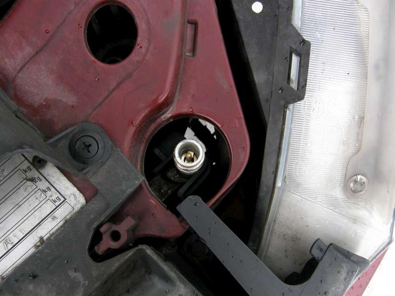

Při návštěvě neznačkového servisu se mi stalo, že mechanici nevěděli, kde jsou plnící ventily klimatizace. Nemačkat ventily, neupouštět médium, při rychlém odpouštění hrozí omrzliny ! První (větev vysokého tlaku) je na pravé straně chladiče (pohled čelem k motoru):

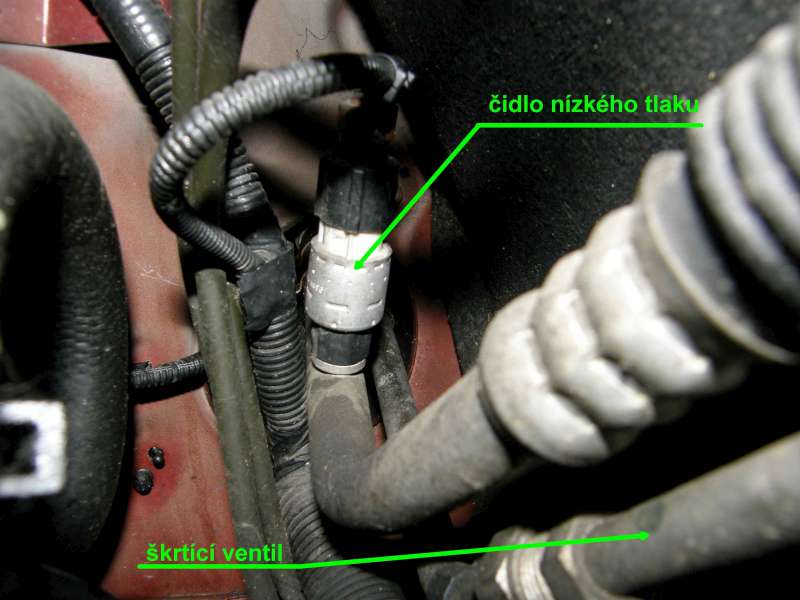

Další důležité komponenty jsou:
elektromagnetická spojka, která zajišťuje pohon kompresoru při zapnutí klimatizace a vlastní kompresor (s kývavým kotoučem - viz. 1 příspěvek).
Dalšími důležitými komponentami jsou čidla tlaku:
Čidlo nízkého tlaku se nachází na přepážce motorového prostoru a přístrojové desky na větvi vedoucí od výparníku ke kompresoru.
Toto čidlo se nachází v blízkosti sušiče v blatníku PP kola. Je přístupné po odmontování plastového podběhu.

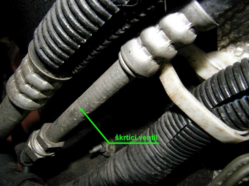

Poslední důležitou součástí je škrtící ventil (funkce viz. předchozí příspěvek)
Škrtící ventil je taktéž na přepážce motorový prostor - přístrojová deska a vlastní ventil je uvnitř trubky vedoucí k výparníku a vypadá takto:

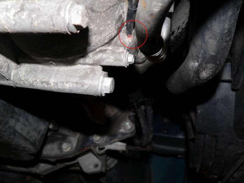

Příspěvek od čert » 22.08.2011 18:44
Zdravím, prosím o informaci co je toto za čidlo nebo co to je, viz obr - červeně označeno
Je to Ford Focus 06/2004 1.8TDCi
Děkuji
