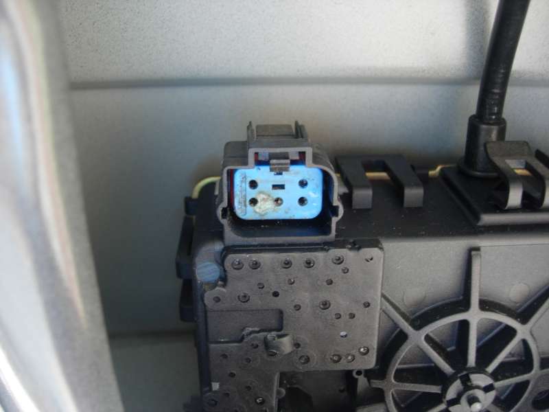

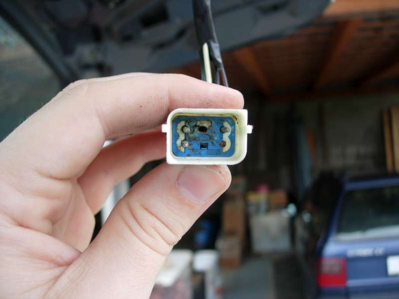

Tak jsem se dnes podíval na zámek a objevil vadný konektor - jeden spoj je dokonce spálený. Po zkoušce zkoušečkou je to ten správný, takže závada zjištěna. Konektor bude potřeba vyměnit, asi ho má jen Ford.. Ale větší starost mi dělá konektor na zámku, doufám, že je v pořádku a nebude potřeba výměny, protože nevypadal, že by se dal oddělat. Neměnil jste ho už někdo?
Konektor na zámku.
Konektor na zámku.
Chybějící prostřední nahoře.

ve fordu asi jen cely kabel 5tých dverí

foki píše:ve fordu asi jen cely kabel 5tých dverí
Tak to je skoda... ten svazek je komplikovanejsi nez na PC... :?

vrakoviste , mas tu samotnou rubriku

Konektory koupíš kolika pinové chceš.

Odkud jsi? Mam nejakou zbytkovou elektriku 5. dveri, konektor zamku tam tusim je. Ozvi se na SZ, poslu Ti ho ...

Tak už mám konektor. Tímto ještě jednou moc děkuji Vitutovi! Až budu mít chvilku, tak to vyměním a snad budu svítit, když otevřu kufr! :)
