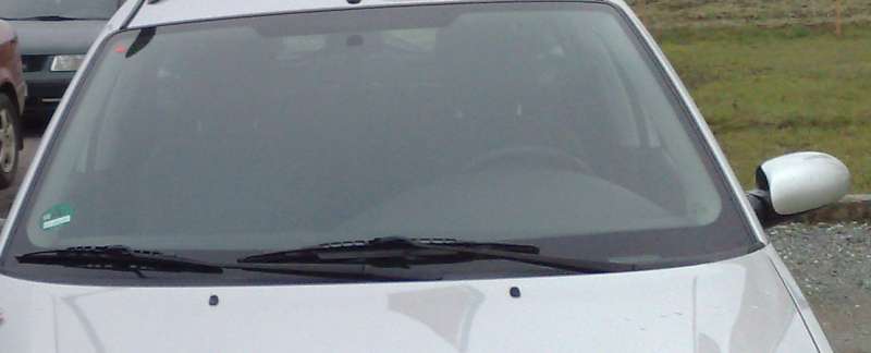

Ten terčík vypadá takhle?Parťák píše:Jmenuje se to Sentinel 1100, je to s pagerem (dosah max 1600m dle terénu), reaguje na otvírání dveří, odemykání originálním klíčem, když není vypnutej, otřesy. Jo a ještě to má "píčo...ku" - při zaklepání na terčík na čelním skle se na pageru objeví, že vás k autu někdo volá. Jak moc je to spolehlivý nevím, ale ten terčík s červenou LEDkou na skle, anténou u sluneční clony, další ledkou na krytu volantu a ještě naší sériovou LEDkou u hodin vypadá skoro nedobytně
Vlevo nahoře.

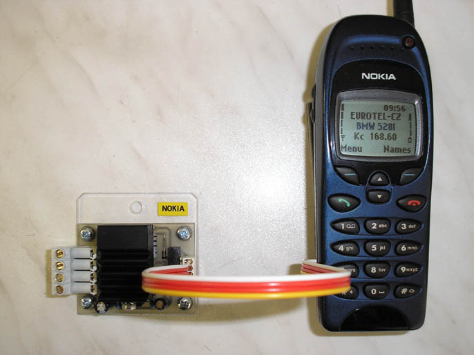

Pokud máte zájem o levnou, ale zajímavou věcičku, kamarád dělá toto:
Jedná se o systém zařízení mobilního telefonu v pásmu GSM a pageru (GSM Pager), který je připojen na originalni(nebo domontovaný)alarm v automobilu. Telefon je automaticky nabíjen z palubní sítě automobilu, pokud se spustí alarm tak GSM Pager volá na předvolené telefonní číslo.Pokud se v telefonu používá karta, která se dobíjí přes kupóny, je třeba dávat pozor, aby byla karta včas dobitá.
Dodaný GSM Pager namontuje každý zručný kutil, protože z něj vedou jen tři dráty. Dva z nich jsou napětí +-12V a třetí se zapojuje na výstup z jednotky stávajícího alarmu (např. klakson atd.).

Fordik: super napad, chytre vymysleno
..a hlavne levne

takhle mám jednu podstatnou otázku už někdo našel své auto?pomcoí tohoto zařízení jelikož jsem kdysi zkoušel službu u t-mobile kde je ,a nepřesnost byla 900m a na tý mapce byli asi 3-4ulice a to ten bod,na mapě byl někde v lese.... takže takhle....Fordik píše:Pokud máte zájem o levnou, ale zajímavou věcičku, kamarád dělá toto:

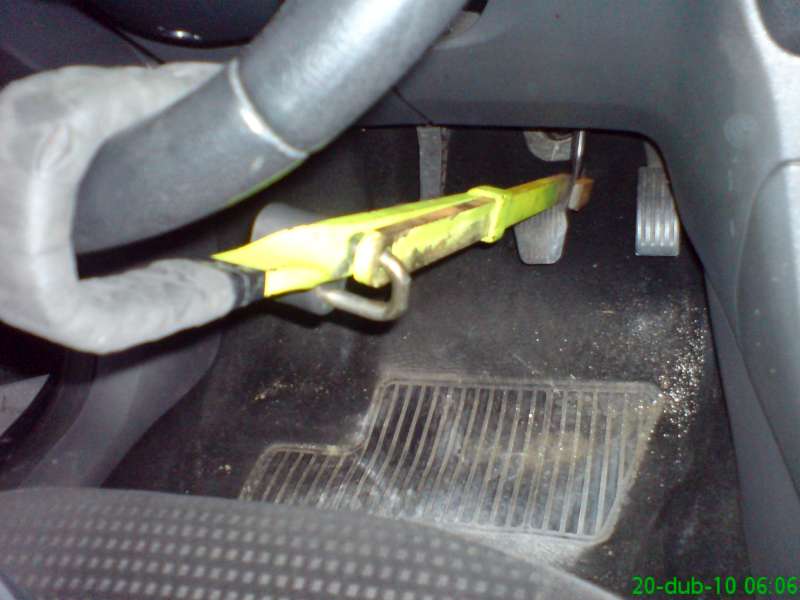

Tak já mám zatím jen dobře viditelnou klasiku
Klínkovina a fest kladku s atestem.
Kde se tam vzal ten bordel
no fuj

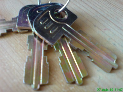

Obojí je na nic - slzný plyn - možná, že uteče, ale pak se vrátí a rozbije ti to ze vzteku na šrot
- páka na volant - fabkový visací zámek ti v pohodě otevřu jakýmkoliv jiným fabkovým klíčem bez poškození zámku, nebo rozlomím volant. Jednoduché a geniální řešení prostě neexistuje

Samozřejmě pokud je to cílená krádež tak Ti nepomůže ani svěcená voda. Proti malým zlodějíčkům to stačí. Je důležitá viditelná zábrana. Zámek není Fabka. Půlmetrovýma pákovkama to neustřihneš. Vyzkoušeno.
jen klíč zámek je v autě.

Chci důkazsilverwolf píše:fabkový visací zámek ti v pohodě otevřu jakýmkoliv jiným fabkovým klíčem bez poškození zámku,
