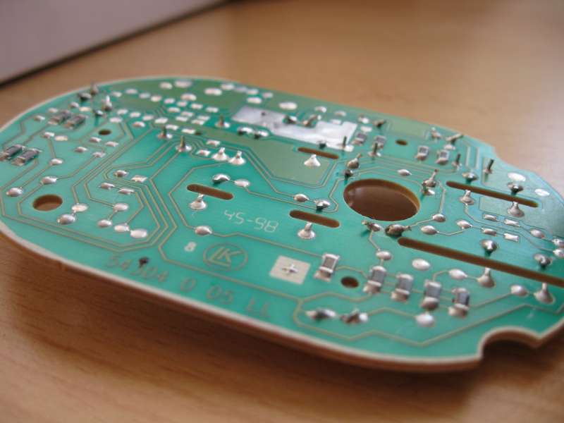

zdareček...potřeboval bych radu. Mám přední okna v elektrice a nemám v ovládání SMDčka, ale obyč LEDky. Jsou tam ty samé co v ovladači světel nebo jiné? Přikládám foto...

STAHOVANI OKEN - je vic variant provedeni - bud jsou pouzity LED diody kulate nebo SMD LED diody. V pripade el.stahovani pouze prednich oken je pouzita LED dioda kulata modra!!

ok, to mi je jasné
spíš mě zajímá, jestli tam můžu dát ty samé, co do ovladače světel. Katalogové číslo v GM je 511 561

Já co si pamatuji jsem dával jeden druh smd a jeden druh led všude kde byli ty a ty. Čísla si nepamatuji.
