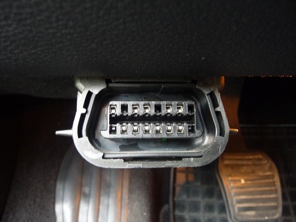

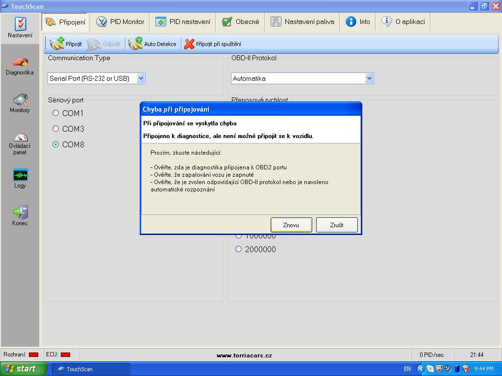

Taktéž jsem koupil kabel, který jsem si objednal z Aukra. Je to "ELM 327 univerzální diagnostika ELM327 USB". Nainstaloval software ScanMaster, ale nemůžu se připojit k ŘJ. Mondeo MkIII 2,2TDCi r.v.2006
Chybová hláška a zapojení pinů viz foto.
Neví někdo kde může být problém?.

Tak mi to nedalo a stejný kabel jsem vyzkoušel s jiným programem konkrétně TouchScan ver. 2.7.1.2 a chyba se o5 opakovala - nelze spojit s ŘJ motoru.
Proto mám podezření, že jsem na aukru někomu naletěl a koupil fake kabel.
Nebyl by někdo ochotný kdo má s diagnostikou zkušennosti, že bych se zastavil a vyzkoušel to na jiném Fordíku? (PCE,HK,Praha), abych měl jistotu že není problém v autě(OBDII konektoru...) ale kabelu.Dík

optam se,mas zaonuty klicek v zapalovani,kdyz se snazis spojit?

mě se to komplet připojí až po nastartování.klidně bych se ti nato mrkl ale máme to oba celkem z ruky

Pripojit se musi dat i bez nastartovani. Jen klicek musi byt zapnuty.

Jo klíč mám v zapalování v poloze II-kontrolky svítí a taky jsem to zkoušel s nastartovaným motorem a nic.
V ut. to budu zkoušet s jiným kabelem tak uvidím. Dík

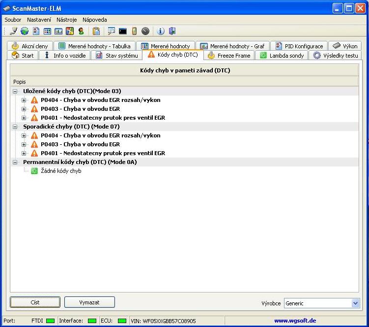

Konečně s novým kabelem diagnostikuji. Chyba P0404,P0403 a P0401.
Co doporučujete? Smazat a čekat jestli se sporadická závada objeví znovu nebo rovnou vyčistit EGR ventil? popř. při opakovaných problémech vyměnit? Dík

Smazanim se tady podle me nic nevyresi. Sice kontrolka prestane svitit, ale tim, ze se chyba objevuje jako sporadicka, se brzy objevi v "Ulozene chyby" a kontrolka se znovu rozsviti. Zameril bych se na ten EGR ventil.zbysek_2010 píše:Konečně s novým kabelem diagnostikuji. Chyba P0404,P0403 a P0401.
