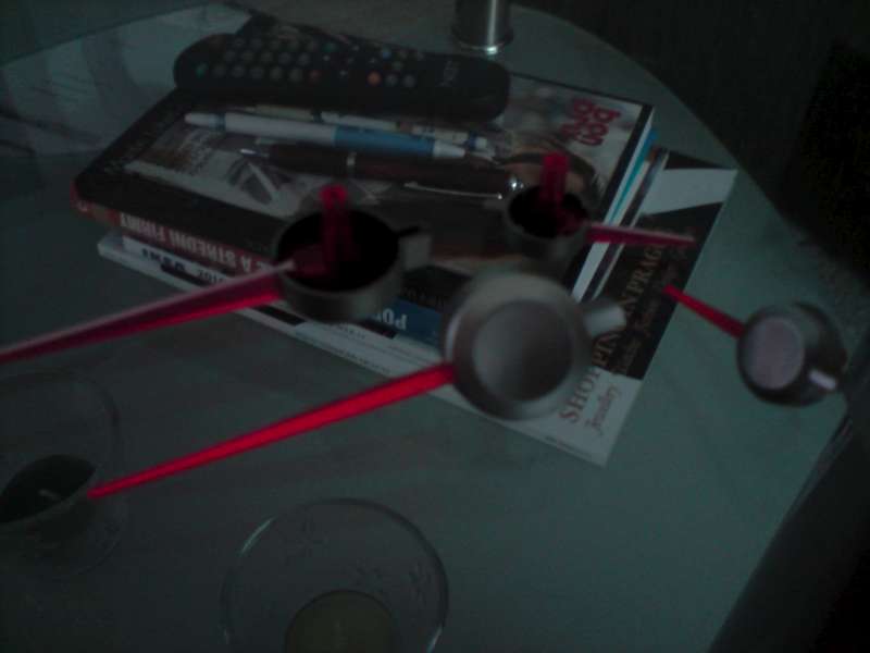

Kluci, včera jsem dostal od mechaniků dáreček a mám problém
Nevím, jak mám ty ručičky vytáhnout - jestli to vůbec jde ? Když jsem zapáčil lžičkama, tak odskočila jenom ta šedá krytka a vypadá to, že ta ručička je pomocí nějaké taky červené tyčinky spojena napevno s tím otáčecím mechanismem. Máte někdo zkušenost ?

Tak, po nafénování a pár kapek potu jsou venku. Kluci, nemáte někdo obrázek ručiček z FFI ? Mám strach, že budou jinačí a že se raduji zbytečně

aky obrazok potrebujes?ako vyzeraju? kukni v galerkach.

A tenhle by nestačil?

JJ, ale já potřebuji vidět (vědět), jestli je ten princip uchycení stejný jako na FFI. Obrázek těch ručiček z FFI zespodu, zboku

ihrdlick píše:JJ, ale já potřebuji vidět (vědět), jestli je ten princip uchycení stejný jako na FFI. Obrázek těch ručiček z FFI zespodu, zboku

Výborně to je ono
Mám dojem, že ty z FFII mají delší tu tyčinku...tak buď zkrátit nebo uvidíme

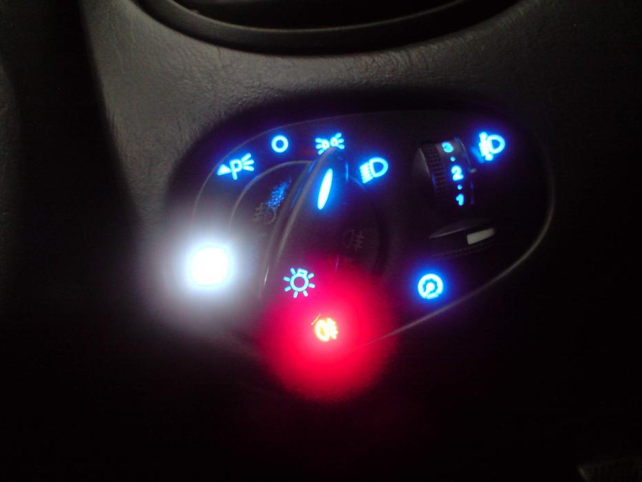

Pánové řádíte.. chci si změnit taky osvětlení. Zelené už je okoukaná!!
Chci začít pěkně od zapínaní světel a mlhovek!!
Podařilo se mi to rozdělat podle návodu - http://www.blauetachos.de/doc/ford/focu ... halter.htm
Akorád teď nemůžu dostat ven tu destičku s dioama,mohli by jste mi porait,jak to tam ještě drží a jaké jste na to použili diody,myslím označení!!

Myslím že to je zakouslý jen v těch plíškách.

mne to tam drzali este take zatavene cupliky ak sa dobre pamatam... do pajkovacky som dal stary hrot a jednoducho som to roztavil a potom uz len tie pliesky

JJ, jen v těch plíšcích. Mi se to včera vrátilo od elektronika, ale přestala mi ráno svítit 1 dioda - ta uprostřed co svítí při otočení klíčku
Říkal, že tam jsou docela tenké ty spoje na plošňáku a tak se to může stát
Kurnik, zase to celé rozebírat
Obrázek nic moc, realita je lepší

ihrdlick: Jak to teda budeš rozdělávat,tak mohl by jsi mi to nafotit,ať vím jaký ještě plíšky myslíte??
A jaké označení těch diod jsi tam dával?? Chci to přestě tak jak to máš ty, do modra a jednu červenou??
A ještě jeden otaz na vás.. jak jsem to rozdělal a zase dal dohromady, tak teď mi míň svítí přístrojovka.. svítí normálně a jak rožnu světla,tak svítí o moc míň. I hoiny i zbytek,nevíte čím to může být

Modré jsou u http://www.gme.cz označení 511-561 a mám bílou na přední a červenou na zadní mlhovku. Ono to možná nejde na té fotce poznat. S tím jasem, možná si potočil tím potenciometrem na regulaci jasu. Při skládání zpátky to musíš mít nastavené ve správné poloze. Až to budu rozdělávat, dám fotky, ale pokud pod ten plošňák dáž 2 šroubováky a zatlačíš, tak sám vyskočí.
