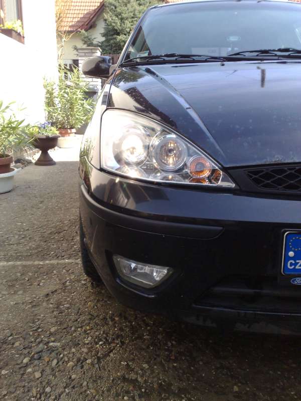

Re: Angel eyes
Tak já mam zapojeno - přidávám fotku.
Další víkend tam dávám HID.
Zatim jen s obyč H1. Nakonec jsem zapojil jen parkovočku, potkávačku a dálku - ostatní zapojovat nebudu - trvalo mi to asi 3 hoďky - na všem bylo nejhorší, dostat se k třetímu spodnímu šroubu

Re: Angel eyes
Pěkné a výsledný čas?

Re: Angel eyes
Pěkné, už máme stejné ksichty.
Jak jsem ti psal, mám teď už nárazník po FL, jen to nemam aktualizovaný v profilu.

Re: Angel eyes
Ještě možná dát do těch blinkrů diademy(nebo jak se jmenují ty postříbřené žárovky), ne? ta oranžáda se tam nehodí
jinak SUPER
