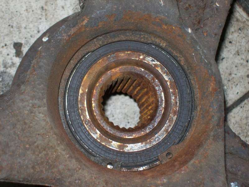

ten krouzek jakoby carkuje , kdyz je magneticky

díkes za foto no tak jsem to dal naopak sakryš 1400 v prdeli a ještě ta práce s tím ,kupoval jsem skf z jedné strany nic a z té druhé takový šedý kroužek ne uplně ten jak je vidět na té fotce ,tak hold znovu
Ještě dotaz po výměně a správném otočení ložiska
,zhasne kontrolka sama ? nebo musím vymazat v paměti závad přes vag?
- Příspěvky: 19257
Re: Kontrolka ABS po výměně ložiska
po prekroceni 20km/h by mela zhasnout
