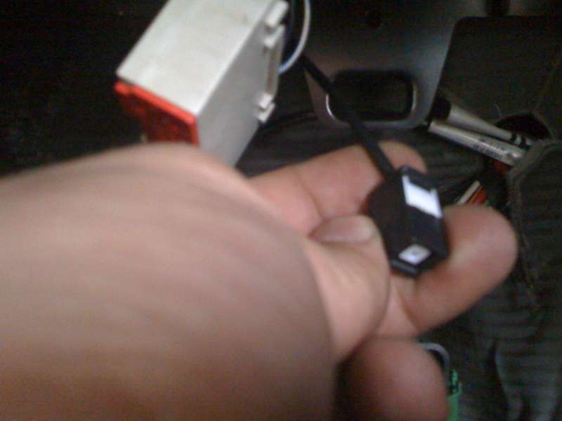

Možná že nemám aux zapojený. Nevím. V kastlíku ale není.
Žeby to byl AUX ?
Podíval bych se i na zadní stranu DENSA ale nemám klíče pro demontáž rádia. Nemáte někdo odkaz kde by se dali sehnat nebo schemu / fotku podle které bych si je vyrobil? A nějaký návod na vyndaní DENSA nebo alespoň postřehy na co si dát při vyndávaní pozor. Děkuji
Žeby to byl AUX ?

jo jo to je AUX klasika 3,5 jack a ja to mam napojene sezadu kastlika abych mohl pouzivat aj jack

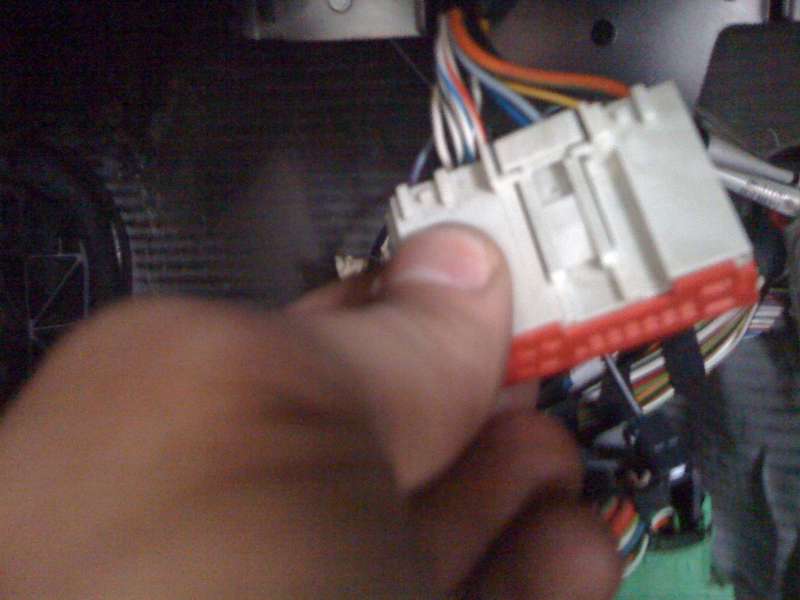

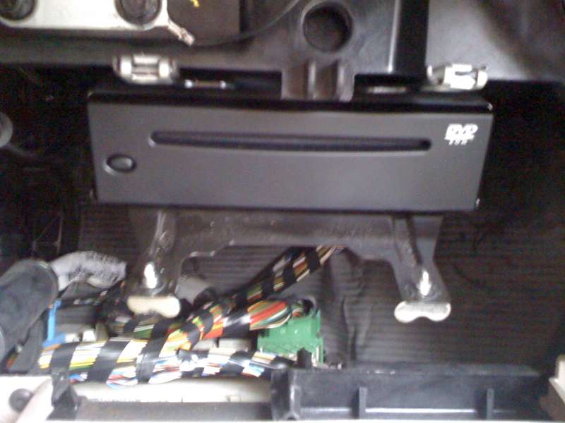

Zdarec. Dnes jsem dělal předběžný průzkum, než se do čehokoliv pustím a musím říct, že závidim Mondeu v umístění DvD mechaniky navigace v kufru, protože já mám Focuse. A u Focuse je DVD mechanika umístěna v kaslíku u spolujezdce. To znamená, že je přístup k ní je značně komplikovaný a jen vymontovat samotnou mechaniku dá zabrat... Ovšem
, po vymontování na mne vypadl svazek kabelů různých barev + jeden samostný káblík, oboje připojene do DVD. Všechny kabely jsou dlouhé sotva na to, aby se zapojili do zdířky dvd, takže jakákoliv manipulace s nimi je mizerná
. A to všechno stěžuje to, že absolutně netuším, jaké, z toho velkého svazku kabelů, mám přestříhnout
. Vítám jakoukoliv radu a přidávám foto.
