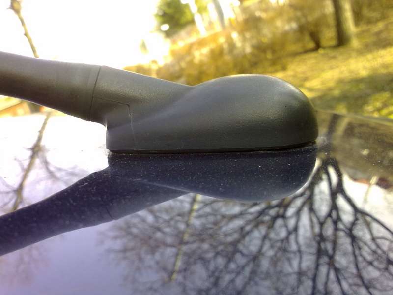

Na satelity se nedívám a je mi to jedno, protože mi to stále naviguje (nebo spíše zobrazuje) správnou polohu. Vestavěná navigace by měla být právě lepší než externí a to z toho důvodu, že vestavěná neni závislá pouze na údaje z GPS, ale pracuje i podle jiných údajú a je tedy schopna přesně zobrazovat i třeba v tunelech ve Vídni v případě, že by tam byly kolony a pouze se popojíždělo. Externí by byla už ztracena, protože by neměla signál.
Jinak dávám fotku té patky antény s těsnění z duše na jízdní kolo...

Tusim mi to na tej streche odstavalo nejako viac.Takto to vypada tusim ok.
