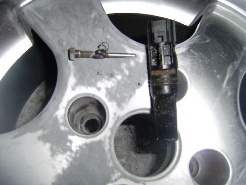

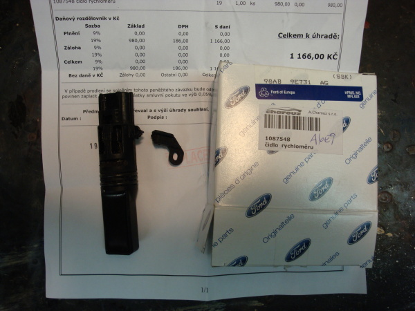

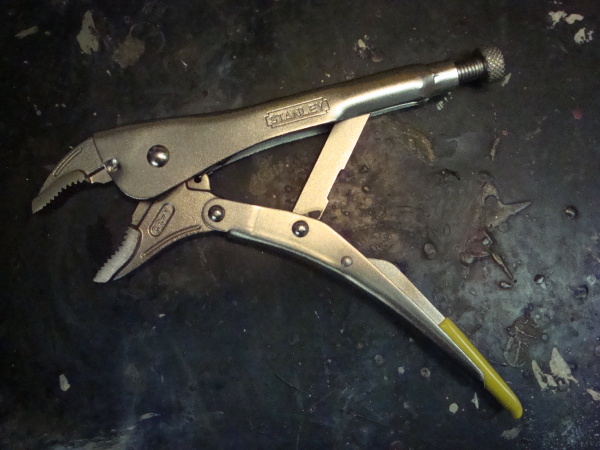

Příspěvek od stromecek » 11.01.2010 18:25
Ahoj,tak jsem taky měnil to čidlo a chci se podělit o zkušenosti.Nejdříve jsem sehnal nové čidlo-ve Ford Charouz Náchod Vysokov 1166Kč.Pak jsem začal vytahovat ten kolík-nejdříve jsem musel ulomit to oko z plastu ,aby ho bylo zač chytit,ale s normálním nářadím se nehnul ani o kousek - sedřená ruka a těch nadávek :twisted: Tak jsem toho nechal a dva dny to prostříkával uvolňovacím sprejem a ještě jsem si sehnal kleště s aretací úchopu.Potom jsem se do toho zase pustil - zacvakl jsem kleště a postupně páčil a vykývával ven s občasným prostříknutím sprejem a sláva kolík byl asi za čtvrt hodiny venku :D No a pak jsem ty kleště zacvakl shora na čidlo a v kleče na motoru začal tahat ,kývat a otáčet seč mi síly stačily,ale nemohl jsem ho vyrvat.Když už jsem pomalu myslel že to vzdám,tak jsem z posledních sil zabral a čidlo bylo venku!!! :lol: Suma sumárum asi 2 hodiny práce,spousta nadávek a bez těch kleští si to neumím představit-určitě bych nezvítězil...a kolík jsem musel dát původní,protože ve Fordu mi řekli že bude asi v balení s čidlem,ale nebyl...Jinak musím po měsíci od výměny říct,že všechny problémy(spadnutí ručky tachometru a současný pokles výkonu motoru) zmizely,takže akce byla úspěšná. :P
