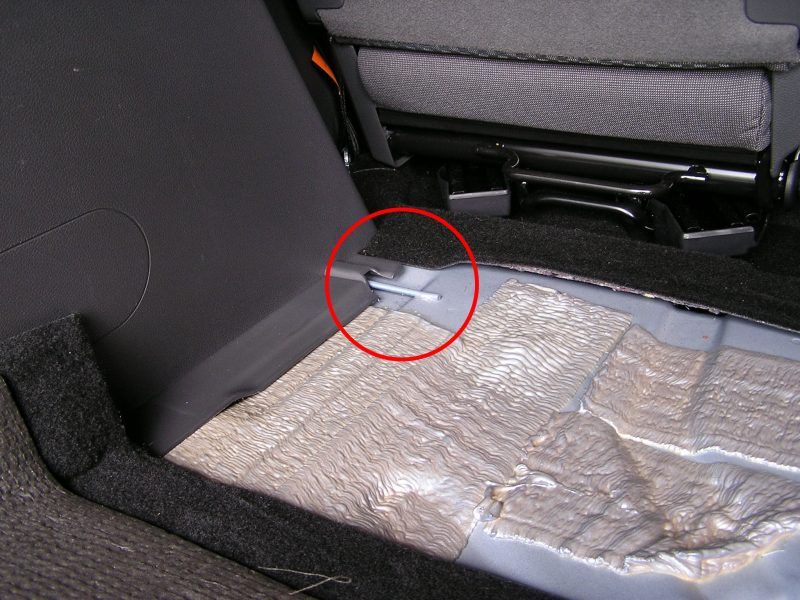

Zdravím všechny. Také jsem si isofix nechával domontovávat. Na top tether pás jsem háček nemohl najít, tak jsem to zahákl v kufru v prohlubince na takový navařený "drátek" (cca 10cm od kraje a od sedadla). Asi to je pro přichycení sítě, ale nic jiného jsem nenašel :-( A ani mohutné internetění nepomohlo.

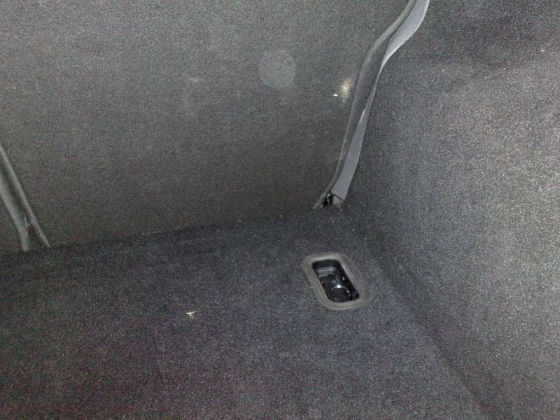

Kdo tápe s upevněním pásu Top Tether, zde jsou pomocné obrázky.

A nevadí, že to uchycení není uprostřed sedadla? A není to uchycení na síť? Lze to zaháknout za tu sponu (zdá se, že je z plastu)?

Takže toto rozhodně není oko pro uchycení Top Tether, ani to v příspěvku výše od uživatele bertikcertik, manuál nemluví pravdu.

Proč?Určitě to drží líp než nějakej páseček přihálklej za přibodovanej drát.
