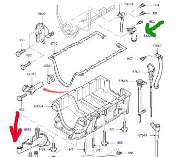

Tak jsem sundal vanu a saci kos a na tom nenasel nic, ale koleno mezi sacim kosem a cerpadlem drzi u cerpadla na jednom torxu a je hrozne volny, ma vuli do vsech stran, nevite nekdo jestli to tak ma bejt nebo ne, aby mi tam neprisaval vzduch. Je tam hrozne blbej pristup se na ten torx dostat.
edit: mam na mysli to koleno oznaceny zelene do nejz usti saci kos (cervena)
Dik, Dan

No u me se to zhorsovalo se zimou tim stylem ze kdyz bylo teplo, tak po nastartovani zhaslo mazani po 2-3 sekundach, pak zacala bejt vic zima, tak 6-8 sekund a ted pri -12 to trvalo tak 15. Ale jak mi zhasne, tak uz neblika, nesviti..

Abraxan píše:Tak mazaní uz blika porad je to na palici nejradeji bych to poslal ze skály dolu...
Kamo tak vieš že máš premačknutu olejovú vaňu a nič s tým nerobíš a ešte sa rozčuluiješ 8O Práve preto ti blik,svieti lebo nedostatočne saje olej.Ak nechceš zadrieť motor,tak s tým už nejazdi a zhod dole vaňu a vyklep ak to není moc pomačkané.Potom už len výmena....už s autom nechod kym to nespravíš :!:

Tak ja mam vyhrano :) Vcera (tj. 24.12 :)) jsem vymenil to koleno oznacene zelene vyse v prispevcich a auto maze jak ma. Kdyz jsem vyndal to stary koleno, vsim sem si, ze v tom cerpadle je obtisk toho tesniciho krouzku, ale jen do 3/4 obvodu diry, tzn. koleno bylo vymlety a netesnilo a cerpadlo asi salo vzduch. Koleno i se sroubem (je na nem lepidlo) stalo asi 160kc, skladem to u Charouze nemeli, ale do druhyho dne to privezli z nemecka presto ze to bylo den pred vanoci.

Olej jsem vratil zpet, mel jsem tam 14 dni starej 5W-30 od forda, tak je nesmysl to vylejvat. Na vane zadny tesneni neni, pouziva se tam jen takovej ten tesnici tmel co se da koupil leckde, jen je potreba oskrabat zbytky toho staryho tmelu a odmastit, aby to dobre tesnilo a potom to nechat nejakej cas zaschnout, ja to nechal asi hodinu, dyl sem zvedavosti nevydrzel :)
