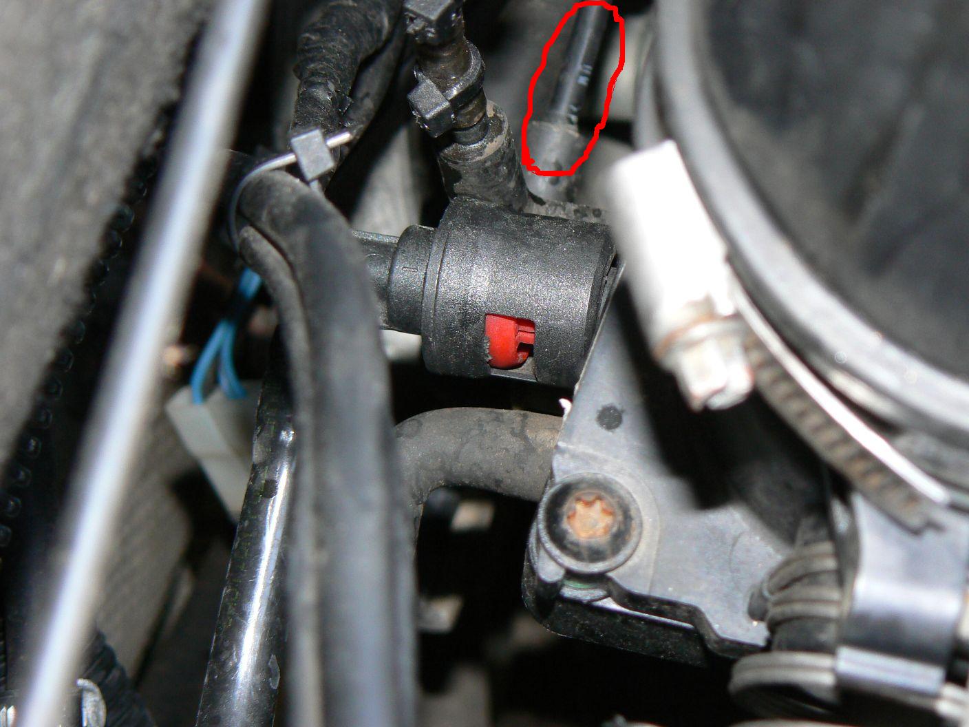

tak ,že určitě to nemám napojený na podtlak k brzdámWolf2 píše: Jinak nikdy se nenapojuj na podtlakovou hadici od BRZD ,aby se nestal maler

no já jsem pochopil, že ne na brzdy jak vyplývá z prvního příspěvku. Jen jsem chtěl vědět na jakou hadici jsi to připojil Ty.nevím kam mi vede hadice ze sacího potrubí, ale asi je to jedno kam to vede podtlak bude všude stejný, si myslímWolf2 píše:Tak už mám namontovaný tempomat.Montáž zabrala jedno odpoledne. Je potřeba vyrobit sponu na přichycení k táhlu klapky (měla by být v balení i kuličková propojka,ale nějak jsem ji tam nenašel) a ohnout plíšek na držák magnetického spínače spojky a průchodku držáku lanka tempomatu . Signál na rychlost jsem vzal z vodiče ,který vede do autorádia zeleno/........ ,podtlak jsem řešil připojením se na vedení podtlaku pod klapkou .(popis je jen stručný,středně zručný člověk si to zapojí podle sebe ,jak chce )

tu hadici co je označena jsem přidal na volnou pozici podtlaku pod klapkou
