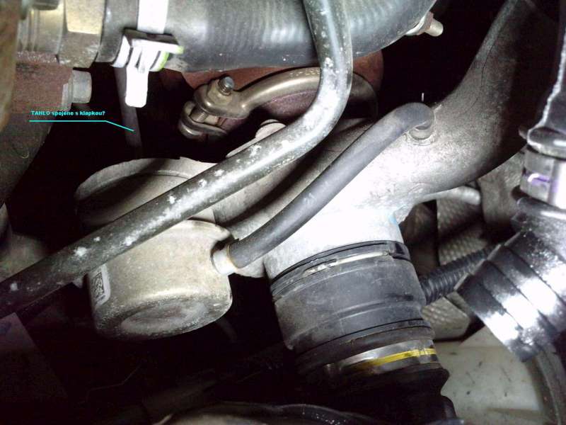

[quote="papouch22"]jj na turbu je regulacni obtokova klapka ta musi chodit volne. kdyz ji odpojis od toho ovladaciho ventylu tak musi jit zcela volne a mech ve ventylu nesmi byt deravy. sani urcite vysisti a egr zaslep bude to jen k dobru :wink:[/quote
tak dnes som do toho znova pozeral, pripajam foto, skusal som posuvat to tiahlo ale vobec sa nehybalo,ta tenka hadicka bola cista. ten kruzok to je ventil? bol uchyteny na nitoch
papouch22
Re: turbo netaha
Příspěvek od papouch22 » 27.01.2010 20:00
takhle jak si to hezky vyfotil tak at ti nekdo prida plny knedlik a uvidis jestli se hejbe to tahlo na kterym mas modry odkaz. ono to jde i rukou s tim pohnout ale chce to trochu sily tak zaber. to tahlo se da na 2 strane nez si vyfotil odpojit. a ten hrnec to je ovladaci ventyl. kdyz turbo moc tlaci tak tou hadickou co jde to toho hrnce a ten hrnec pohne tim tahlem a to tahlo tou klapkou co je na strane turbiny tzn. ve vyfuku. chapes?

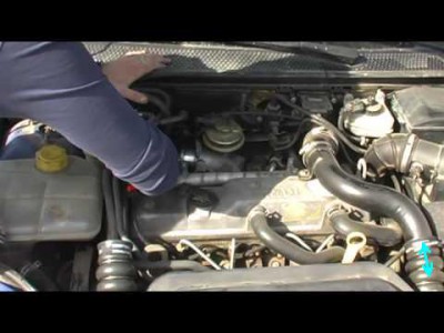

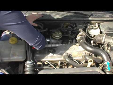

Takze.. nove veci.
Dnes som si zavolal kamarata, nech trochu ide popridavat,to tahlo sa absolutne nehybe, skusal som to aj blickami - hasakom alebo ako to nazvat.no a pri vysokych otackach stahuje pravú hadicu hned za intercoolerom ta guma čo je tak ide smerom k turbine, podla toho ako su otacky. ked sa vratia na volnobeh tak ide naspať.pohyb hadice je znazorneny šípkou
ilustračné foto
ilustračné foto
Naposledy upravil(a) johnyvine dne 28.01.2010 22:01, celkem upraveno 1 x.
papouch22
Re: turbo netaha
Příspěvek od papouch22 » 28.01.2010 21:13
to je normalni ze se ty hadice nafukujou kdyz pridas a turbo tlaci. tvuj problem je asi zavaznejsi asi bych zaïnvestoval a zajel za nekym kdo tomu rozumi aby se na to podival a pokud mozno s diagnostikou urcite to bude nejaka prkotina ale takhle hadat pres internet neni zrovna idealni
