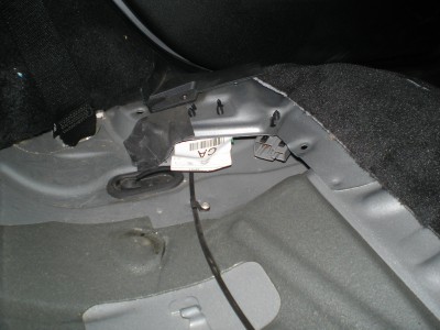

Ahoj!
Pri vysavaní auta som pod zadnýma sedačkama objavil po stranách nazapojené konektory.
Mám kožu a nemám vyhrievanie ani predných ,ale predpríprava asi je , lebo konektor na regulované
vyhrievanie tam mám. Ak niekto má vyhrievanie aj zadných sedačiek, kde je ovladacie tlačítko?
Videl som tu fotku kde bol na strednom panely vzadu nad popolníkom, ale bol to originál??
Foto konektorov dodam zajtra. Vďaka..
Stredový panel som ešte rozobratý nemal a tak neviem či tam nejaké káble končia..
Konektory su rovnaké na oboch stranach
Naposledy upravil(a) mrvo dne 28.09.2010 19:10, celkem upraveno 3 x.

Příspěvek od m.a.x.i.m.u.s » 28.09.2010 09:14
Ano, přesně tam se dávají originální spínače pro vyhřívání zadních sedadel.
