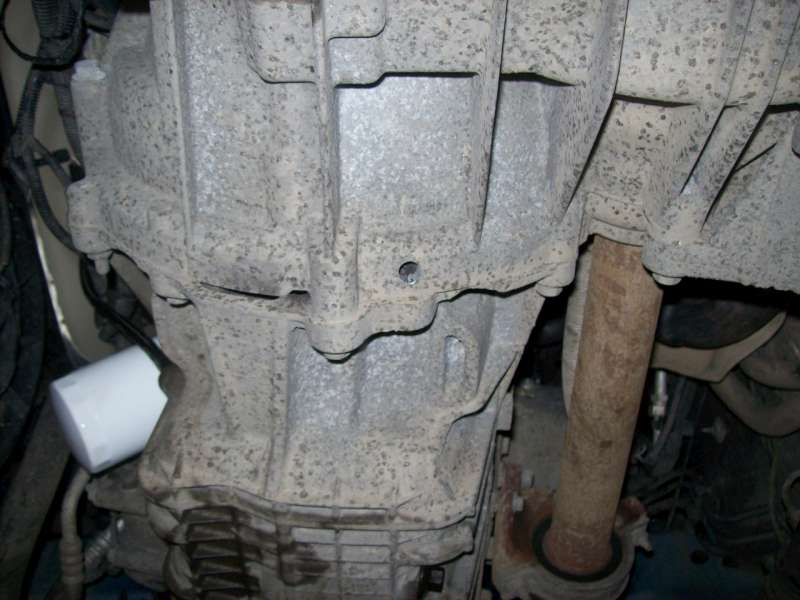

i takto se da aretovat klika

to perna dik za reklamu , co rikas na aretaci kliky ?
