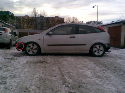

Ahoj všem, prosím o info kde je umístěna houkačka a jak se k ní dostat kvůli její výměně.
Je zima a nechce se mi dělat pokusy s náhodnou demontáží různých částí auta .
1.8 TDCi combi , 74 kW , tmavá modrá , 2004

Je schovana za prednim naraznikem, na nosniku zboku jakoby pod svetlem u ridice
kdyz nakouknes zespod tak ji uvidis

Staci vytocit kolo, sundat par sroubu z podbehu, odchlypnout ho a jsi u houkacky. Ani nemusis sundavat kolo :wink:

já ani neodchlipaval ten podbeh. Jen jsem měl auto zvednutý jako při výměne levýho předního kola a klakson jsem pohodlně v leže vymenil. Ale bylo léto a sucho... :wink:

u diesela je kryt , nejlepsi je ten podbeh

Dík všem, zítra to zkusím , dnes na to nemám čas . Myslel jsem si , že je v těch místech ale na pravé straně 8O . Přes ty kryty toho není moc vidět .

Kolo dolů , odšroubovat čtyři šrouby na přední části podběhu , odchlípnout podběh a fakt tam byla :) Teď už je tam jiná a funguje :lol:
