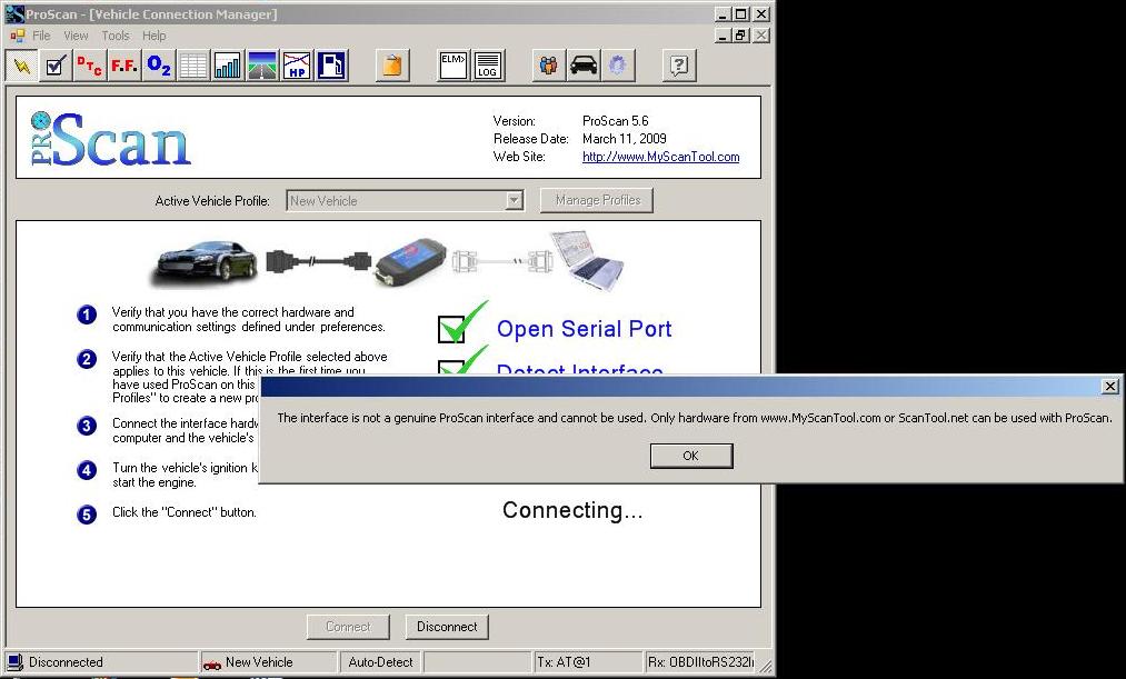

Co používáte za softy k ELM327?
Jede mi ScanMaster, ale třeba ProScan 5,6 mi nějak nejde rozchodit a háže chybu. Neměl by někdo nějaký tip jak na to?
Stáhl jsem si FTDI USB Drivers, ale nevím co s tím když tam není nějaký exe soubor

Na prvnim obr. ti pise ze mas zkusit manualne nastavit protokol. Takze zkus
PWM/SCP nebo CAN.
Ale na druhem pise ze interface ktery pouzivas neni od spravneho vyrobce a ze mas smulu.
PWM/SCP nebo CAN.

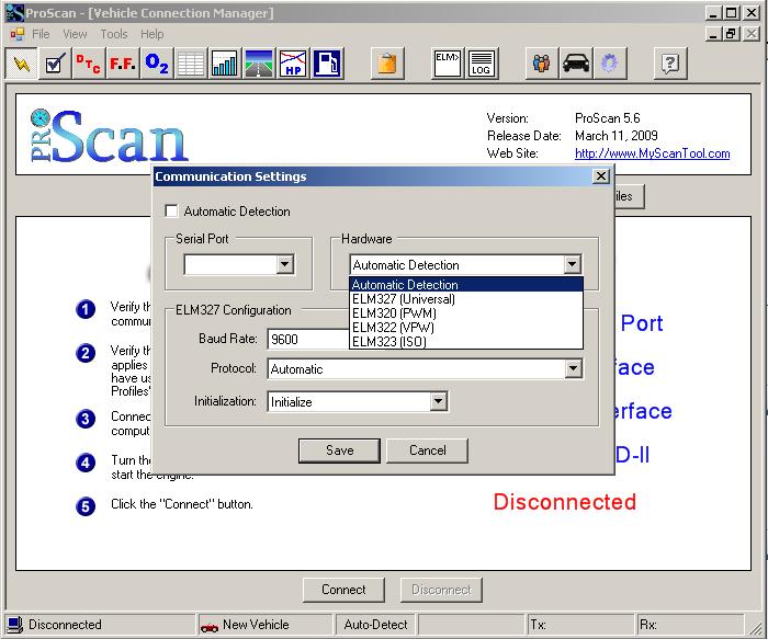

A co ty ovladače, které jsem stáhl, ale nevím co s nima? Nemůžou pomoct? Nebo mám zkusit nižší verzi když když tady někdo píše, že mu 5,5 jede?
Tyto možnosti mám na nastavení (když odznačím Automatic detection):

Re: diagnostika
Jestli ti kabel chodi uz s jinym softem, tak ovladace neres. Urcite chodi.
Nastav:
- ELM327
- protokol J1850 PWM nebo (pri neuspechu) zkus CAN 29bit, 500kbps (to je pro Ford)
- rychlost nech 9600
- inicializace zapnuta
