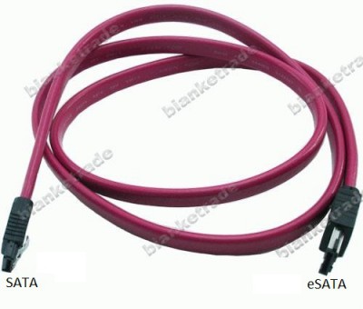

Potrebujem pripojit normalny sata hdd cez esata port tak, aby bol hot swapable. Mam kabel sata <-> esata a napajaci kabel pre sata hdd. Problem je, ze to funguje, iba ked restartnem pc, alebo ked dam v disk managemente rescanovat harddisky. Potrebujem, aby to fungovalo ako usb, pripojim - funguje, a potom to cez Safely remove hardware odpojim. Lenze aj v momente, ked ten hdd je v systeme, v Safely remove hardware nie je viditelny, su tam len interne hdd.
Win7 x64, pouzivam AHCI. Vie niekto pomoct?

spigot: no tomu sa chcem prave vyhnut, usb disky maju elektroniku preto, lebo usb a sata rozhranie je uplne ine, musi tam byt prevodnik. Esata a sata je vlastne to iste. Ved mne to aj funguje, ja len potrebujem, aby som to vedel korektne odpojit, nechcem vytrhnut hdd zo systemu len tak.
viperk: toto funguje, dik :wink: Nemas este nieco, aby som pri pripojeni toho hdd nemusel pouzit disk management? 8)
