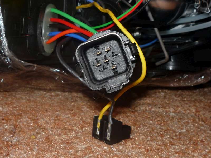

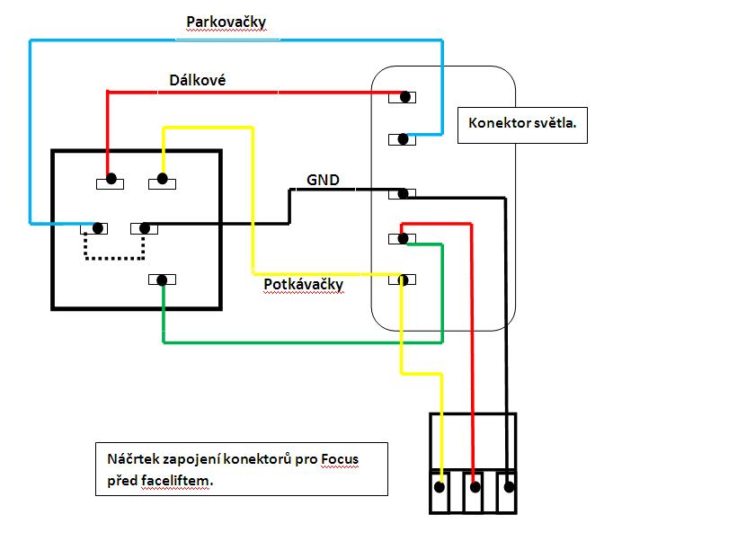

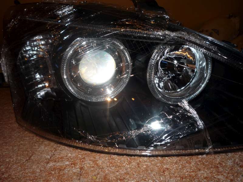

Příspěvek od sebi » 12.01.2010 17:52
Tak mě došly světla (viz. foto) z tuningshop-u. Tam je mají sice udávané jako Sonar, ale mě přišly jako DEPO. Už jsem zjistil vše potřebné pro zapojení, ale nerozumím tomu proč když měřím měřákem potkávačky (asi z LED diod) jsou ve zkratu se zemním vodičem (GND), (viz. náčrtek-přerušovaná čára). Uvítám vaše postřehy co s tím zapojením apd.
Mnohokrát děkuji.
Petr.
Focus 1.6, 16V, r.v. 99
Náčrtek zapojení konektorů ve světle.
Konektor na stávající zapojení v autě.
Konektor pro parkovačky.

Příspěvek od Damon » 13.01.2010 20:43
Mě je to trochu,dole jde modrý a černý do jednoho konektoru tak propojený jsou,ty světla ti nefungují?

Příspěvek od matys » 14.01.2010 10:57
sebi...........nemáš ve spodním obrázku v tom konektoru křížem propojené kablíky ?( modrý do černého a druhý , černý do modrého ) neměli by se barevně shodovat ?
