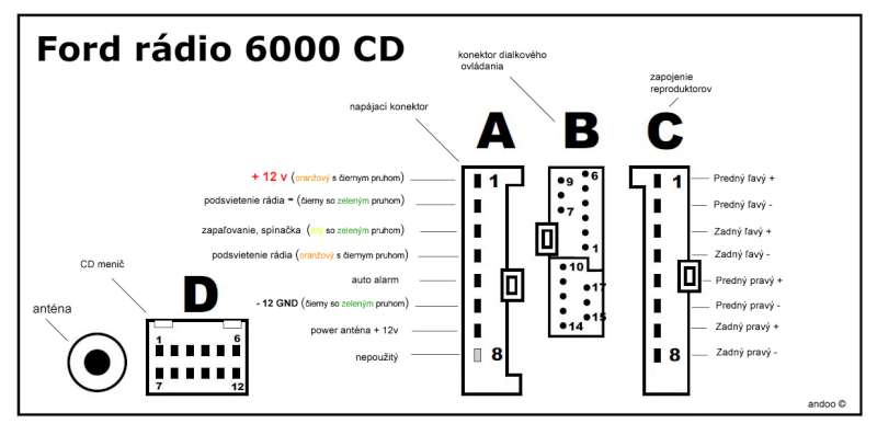

Klucí, ví někdo kterej pin v konektoru "B" je na co?
Popřípadě kdyby někdo věděl do kterýho konektoru na který piny přijde napojit telefon, byl bych moc vděčný.
Konkrétně mi jde o rádio 9000VNR, ale myslím, že by to mělo být u všech (9000vnr, 6000, 6006, ...) stejný.
Díky
