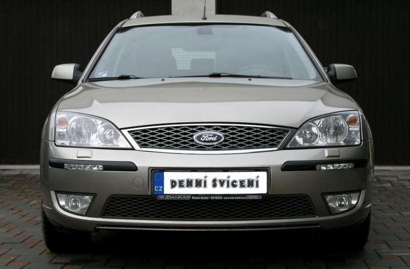

Jinak Uřvanej,ty světla jsem tuším viděl tady http://www.compass.cz/
Ale už jsem je tam nedohledal...
A všiml jsem si,že pokud na spds mám ten modul,tak se spds rozsvěcují při blikání varovkama a vypnutém motoru.... :?

Dík, světla jsem koupil na
http://www.e-xenony.cz/vysoce-svitive-l ... -typ-dl-x5,
bylo s tím sice půl dne práce, ale alespoň splňuji vyhlášku, kterou je na tomto voze problém dodržet. Kdybych chtěl světla někdy vyhodit, jen nacvaknu nové lišty za pár korun, mřížka je několikrát dražší.

Bofrone,díky za info a plně s tebou souhlasím,nejen je ta mřížka mnoho násobně dražší,ale jak jsem již říkal tak to hyzdí vzhled.

Urvanej, kdyz se kuknes na moje SPDS, tak to jsou presne ty co mam ja na aute
zitra budu mit venku auto, tak bych konecne mohl nafotit nejaky vedne zvenku....
