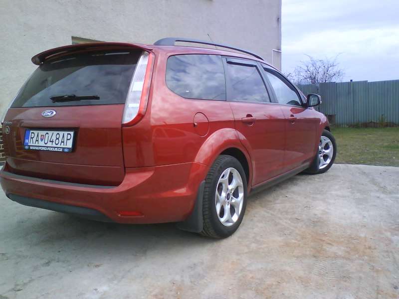

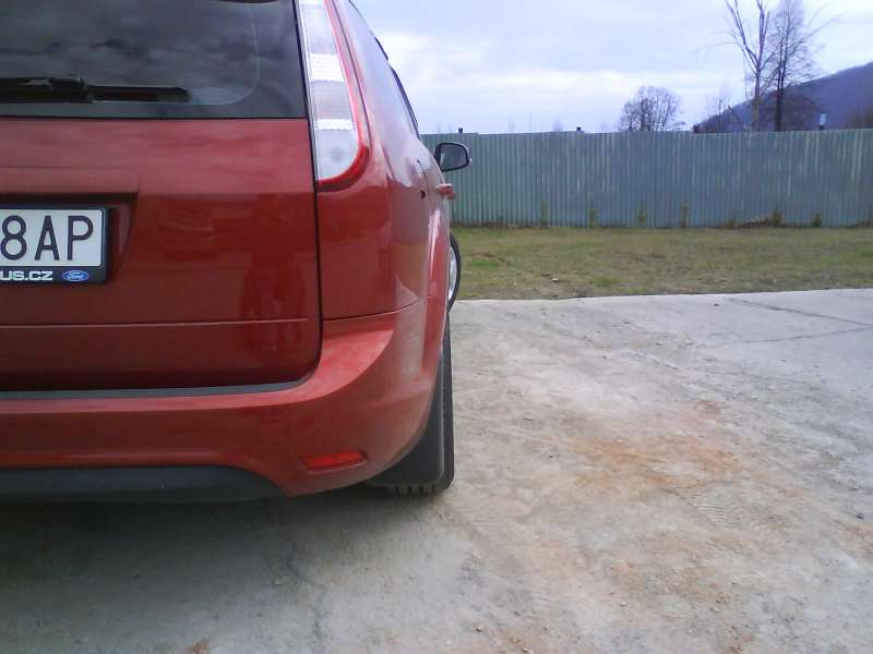

Re: Eibach pro spacer
neviem či robi eibach 25-ky ale ja mam 20-ky a je to podla mna tak akurát. kukni galerku.. poobede ti sem pacnem fotku zozadu
konecne nejake normalne foto na, ktorych je to dost predstavitelne
Andy,
1.to su 5Y-lucove 16", takze takto nejako by to mohlo vyzerat aj s 20.lucovymi 16"?
2.aj v predu mas podlozky 20tky?
Andy,
