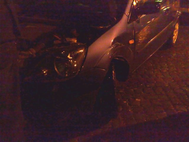

Nevedel by mi niekto odhadnut,kolko mozu byt naklady na opravu tejto Fiesty 2006.
Fotka je dost slaba,ale je prevaleny predny,lavy blatnik a poskriabane predne lave dvere a poskodeny prechod medzi blatnikom a dverami.

No ja som mal takmer rovnake poskodenie poskrabane dvere a prevaleny blatnik na fofo I a v Summite si za to vypitali 38tis aby to doxxbali (ina farba) Ale u nejakeho garaznika by to mohla byt polovica.

Je to fakt dost spatne videt, ale zda se, ze je chycena predni naprava. Muze to byt jen ohnuty tlumic nebo rameno, ale taky se to mohlo prenest nekam dal. To by pak nebyla jen lehka plecharina ...
Mam podobnou zkusenost z Ka 2006, kde se zdalo vse ok, ale nakonec byla hnuta prevodka rizeni, ktera s sebou vzala dolni cast pricky motoroveho prostoru - oprava nakladna a s nejistym vysledkem, takze to slo na dily ... :| Skoda kuze, plne el. vybavy a 51 kW motoru ...

Kolesa su iba vytocene.Naraz,resp.suchanec smeroval iba na mnou spominane plechy.

To koleso ma ale trochu divny sklon. Tiez by som si myslel ze naraz dostalo aj ono.
Pokial nie je poskodene koleso, oprava v Summite by stala do 1500 Eur.
