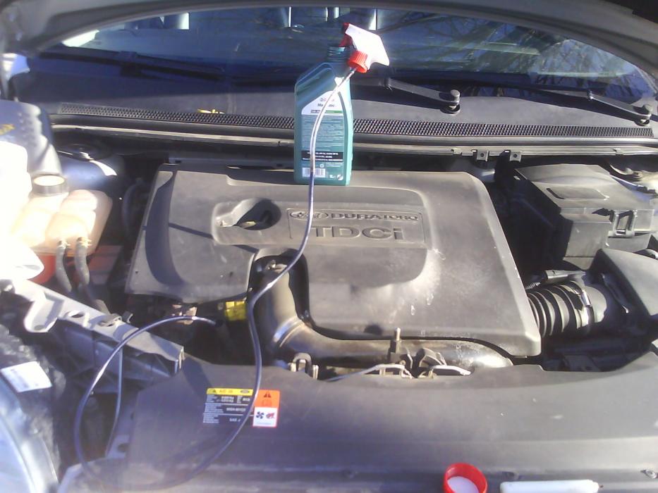

Dnes sem potřeboval dostat olej z motoru.Trápil mě kyselý smrad z výfuku už jednou se mi povedlo přelít omylem rysku to sem lehl pod auto na heveru nic příjemného to nebylo teda :evil: .Lidi sou prasata a proto u našich garáží dali odstranit rampu, olej ty čuňata pouštěli klidně na zem a podobné věci.Dlouho sem přemýšlel, jak na to a zakoupil sem tedy hadičku s válečkem na přečerpávání benzinu,váleček odstranil a hadičku vsunul do motoru a ústy nasál olej až ke konci no samozřejmě odkáplo pár kapek a nič.Napojil sem stříkačku a tou to taky nejde má malou kapacitu.Na polici ležel od Velvany čistič plastů s mechanickým rozprašovačem,tak sem ho vyšrouboval nacpal do hadičky a stříkal a odpumpoval olej z motoru ven.Nejsem šikovnej :mrgreen: :mrgreen: :mrgreen:

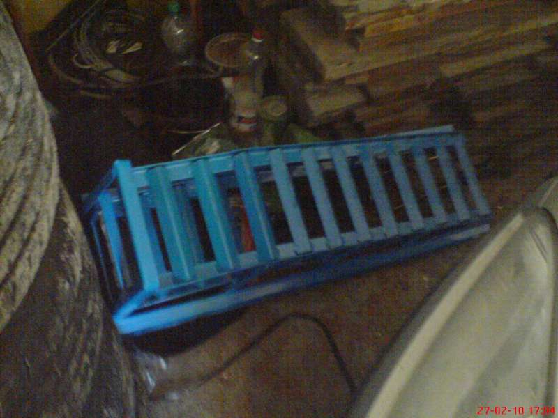

Že bych si koupil rampu za dvojku kuli dvou deci oleje
http://www.autokelly.cz/#PATH=3761799;3 ... |SD=0|ST=0|

Nakonec nájezdy mají (měli) nevím jestli ještě v Bauhausu za 520kč kus,tak levně sem je nikde neviděl v Kelly sou za 2000kč vypadají totožně.16 kola se tam v pohodě vejdou.

Uf, já jsem si teda na odsátí oleje přes měrku zatím pěkně vylámal zuby. :evil:
Co mám koupit za odstraňovač hmyzu, kteréhož tryska dokáže vytáhnout olej skrz hadičku? :) Zkoušel jsem několik způsobů, ale žádná z nich nedokázala odsát rozumné množství/hodinu....

Příspěvek od tomason » 09.01.2011 00:02
Takto to udělal já i BOB.
