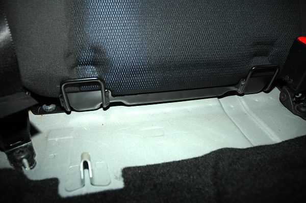

Do našeho Focusu jsme potřebovali dokoupit tento díl:
Upevňovací souprava Britax pro dětskou sedačku ISOFIX, číslo dílu 1357238
stálo to asi 400 stovky, Foki mi to tam namontoval, takže jsme si auto převzali už s tím.
Podívej se, jestli máš pod sedáky vzadu přípravu na ten ISOfixový bazmek. Měly by tam být vidět dva otvory, do kterých se to přišroubuje. Odpoledne změřím rozteč těch šroubů.

Já mám 2007, je ale IMHO dost pravděpodobné, že je to ve starších uděláno stejně - tedy jen přípravawebdat píše:a který že máš ročník výroby ?

A neměl bys prosimtě foto jak ta příprava přesně vypadá, a kde se nalézá?

Něco jsem zkusil nafotit:
Příprava je pod spodním okrajem opěráku zadní sedačky, jsou tam zaslepené otvory pro šroub. Rozteč odhaduji na nějakých 30 cm.

Chlape ty jseš BOREC, kloubouk před tebou dolů. Hned zítra ráno jak bude světlo to prozkoumám, MNOHoKRÁTÉ díky. Bych ti to pivo koupil za to
