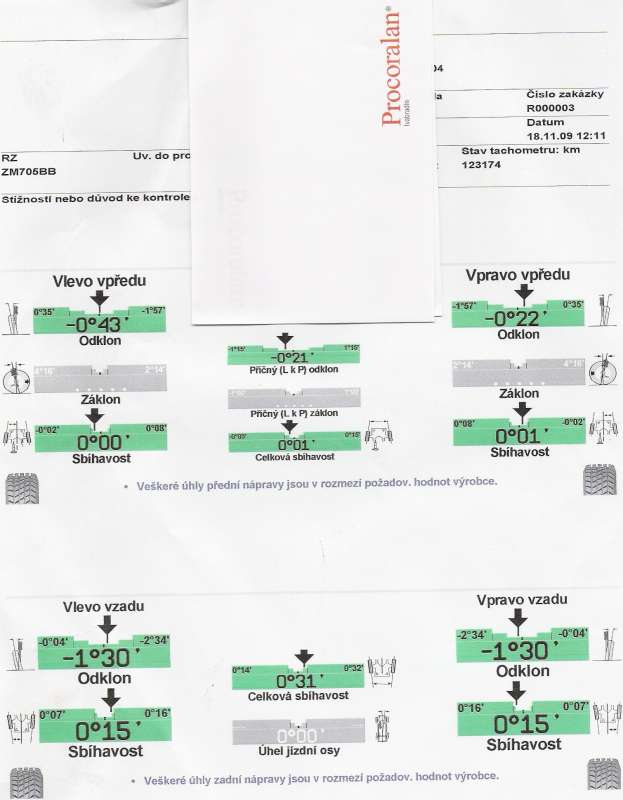

Příspěvek od BobTDCi » 19.11.2009 15:44
Takže ešte protokol z geometrie:
Geometria 3D : 18.novembra 2009

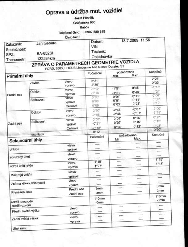

Bob, jasne, ved aj puklice splnia svoj ucel - vzdy lepsie ako len nahe plechy, to nemam rad :mrgreen: No ja som pri tej vymene nebol , vtedy som sa flakal kade tade :lol: a len som prisiel po auto, kedze tomu cloveku 100 % doverujem. :D takze ani fotodokumentacia neni, ja by som sa do takeho niecoho nikdy nepustal, leda tak ak nejaky pomocnik, co podava diely :mrgreen:
"keď som dal dolu kolesá som na to chvíľu ib pozeral ako "báger na tvrdú hlinu" - tak by som asi pozeral aj ja :lol:
Prikladam tiez svoj protokol 8)
Mas SZ. :wink:

Tak teraz po reklamácii geometrie - a po sumárne až 4tom protokole - je to už naozaj naozaj cítiť - je to celkom iné auto.... Iné aké som doposiaľ mal.
Lepšie samozrejme a to poriadne.
KOnečne efekt...bál som sa totiž, že som smoliar, ktorý aj ke´d nájde nešahané/búračkou/ auto, tak nemá podvozok aký mať mal a chcel a kvôli ktorému do Forda vlastne šiel.
Takže si vychutnávam jazdu ako nikdy dosiaľ.
:wink: :roll: :mrgreen: 8) 8) 8) 8) 8) :wink: :)
