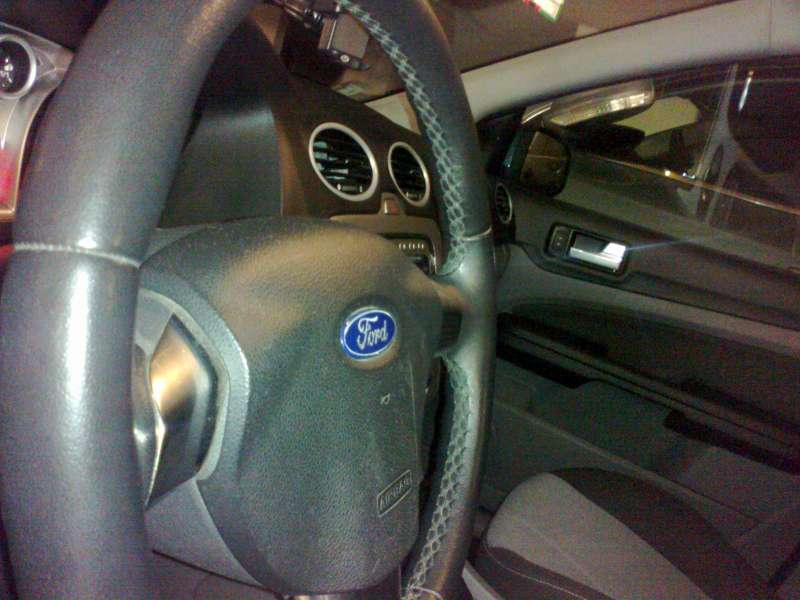

Volant krásný ale já mám jiný problém.
Na volantu se mě udělaly žmolky (při manévrování velice nepříjemné) a nevím jak se jich mám zbavit. Poradí někdo jestli se to dá odbrousit nebo nějak jinak zahladit popřípadně následně ošetřit.
Díky.

U toho švu po levé straně je jesně patrné odlupující se vrstva a že kůže má povrchovou úpravu.
Na pravé straně se taky jeví známky opotřebení povrchové úpravy.

S tím moc neuděláš, dal bych ten kožený potah.

Tak podle Tebe mám sundat kožený potah a dát nový kožený potah?
Na Googlu toho moc není o opracování kůže.

Já bych tu kůži ani nesundaval. Pokud by volant pak nebyl moc tlustý dal novou na ni.

Vyřešeno. Pár minut jsem šmrdlal volant smirkem (600) a už je zase na omak hladký. :Dancer:
