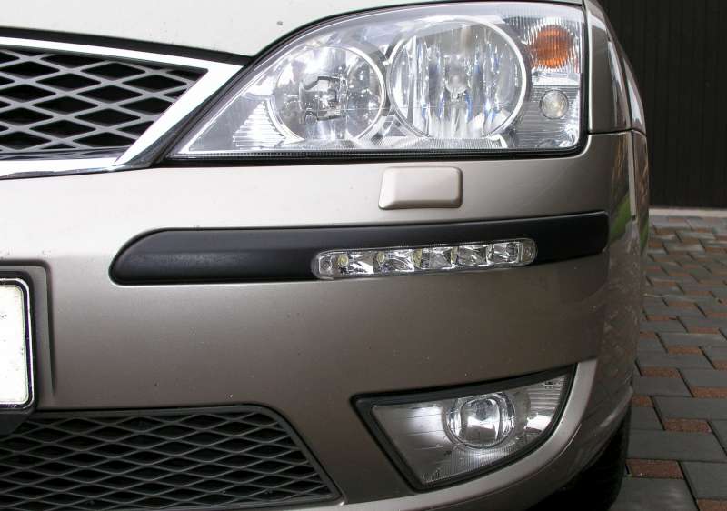

Další varianta montáže SPDS na Mondeo.
- ACEMajky
- Příspěvky: 1576
- Bydliště: Liberecko
Re: Světla pro denní svícení - Mondeo MK III
Taky moznost, ale pride mi to dost pracne a hlavne je na tom hodne poznat, ze je ot dodelavane, jelikoz vyrobce by to takhle neudelal - je to pekne, ale vadi mi prave to, ze to vypada jako delane neorigo...
