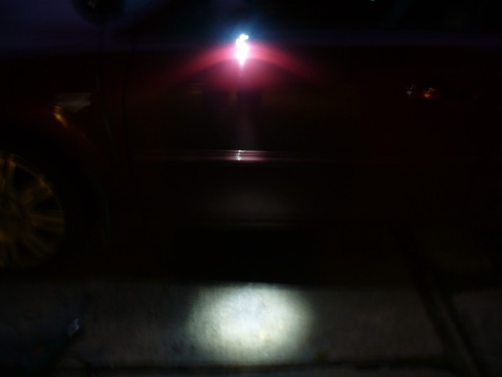

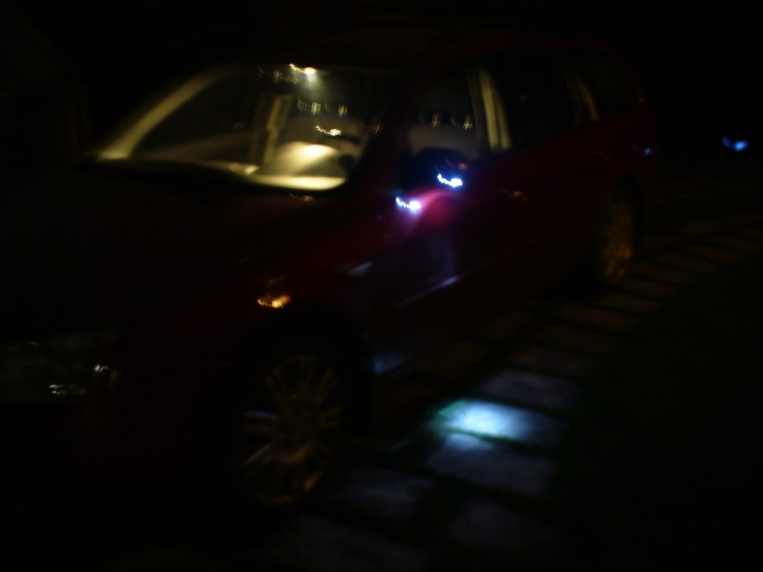

Tak jsem si opět zase trochu hrál.....udělal jsem si osvětlení prostoru u dveří ve venkovních zpětných zrcátkách,,,jsou tam dané vysokosvítíve LED diody-jedna do každého zrcátka,,,a řeknu vám byla to teda krutá práce protože jsem přidával piny do konektoru ve dveřích a ten prostor no ,,,DĚS A HRŮZA,,ještě ted mám ruce pomačkané a pořezané od plechu ALE ten výsledek přece stál za to a vzhledem k tomu že jsem měl reklamované dveře kvuli korozy tak musely byt oddělatelné a proto jsem to dělal přes konektory,někdo by tam možná dal kabel a hotovo ale to jsem nechtěl. NO A TEN VÝSLEDEK STÁL ZA TO ,,, posudte sami ,,,

Hezke,ale na tych fotkach kvoli rozliseniu nevidim ani prd
Ale beriem,ze tieto vecicky sa sakra tazko fotia.

No a kam si to zapojil? Na osvětlení interiéru? Mám totiž takový pocit, že origo je to trochu jinak než osvětlení interiéru!

Origo je naprosto stejný

Nazdárek,,,Dík za pochvalu ta potěší,dokonce i mojí ženě se to líbí....no ale k věci,vše jsem nafotil právě proto že to hodím do sekce návody akorát těch fotek je kapánek víc a nevím jestly bude moderátor nadšený...... a hlavně to musím nějak dát do kupy..... co se týče těch pinů v konektorech tak jsem je tam dodával na ty místa v konektoru kde žádné nebyly, ale to se lyší výbavou a typem Mondea takže tam kde jsem osadil já mužete vy mět piny zapojeny,ano napojeno je to na vnitřní osvětlení a ůvaha byla dát tam dvě ty diody ale začal jsem od jedné s tím že druhou tam dodělám ovšem mám pocit že ta jedna tam snad stačí,,,,,,,,,,,,,,,dnes jsem byl nakupovat ve InterŠpáru a při příchodu jsem u auta měl dva čumily co že mě to tam svítí a kde jsem to koupil,,,byly to také Monděací,,,a tak jsme se zakecly a proto ten návod musím udělat,ale on to spíš nebude tak návod jako přehlídka fotek.
