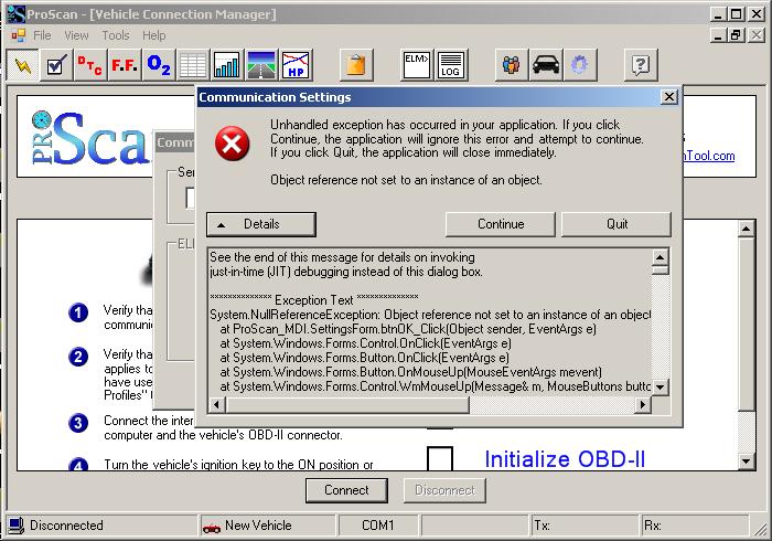

Co používáte za softy k ELM327?
Jede mi ScanMaster, ale třeba ProScan 5,6 mi nějak nejde rozchodit a háže chybu. Neměl by někdo nějaký tip jak na to?
Stáhl jsem si FTDI USB Drivers, ale nevím co s tím když tam není nějaký exe soubor
http://www.myscantool.com/download/

Na prvnim obr. ti pise ze mas zkusit manualne nastavit protokol. Takze zkus
PWM/SCP nebo CAN.
Ale na druhem pise ze interface ktery pouzivas neni od spravneho vyrobce a ze mas smulu.
PWM/SCP nebo CAN.

A co ty ovladače, které jsem stáhl, ale nevím co s nima? Nemůžou pomoct? Nebo mám zkusit nižší verzi když když tady někdo píše, že mu 5,5 jede?
Tyto možnosti mám na nastavení (když odznačím Automatic detection):
Ex ST220 model 2004
- Tomin123
- Příspěvky: 540
- Registrován: 09.07.2009 16:02
- Bydliště: Kamenné Žehrovice
Re: diagnostika
Jestli ti kabel chodi uz s jinym softem, tak ovladace neres. Urcite chodi.
Nastav:
- ELM327
- protokol J1850 PWM nebo (pri neuspechu) zkus CAN 29bit, 500kbps (to je pro Ford)
- rychlost nech 9600
- inicializace zapnuta
Nastav:
- ELM327

Asi bude v NTB nějaká chybka, protože mi to háže nějakou chybu
Když to instaluju a vyzkouším to stejné na stolním PC tak to funguje...
Nic, musím se dokopat obnovit zálohu a snad nebude potřeba reinstalovat celý win
