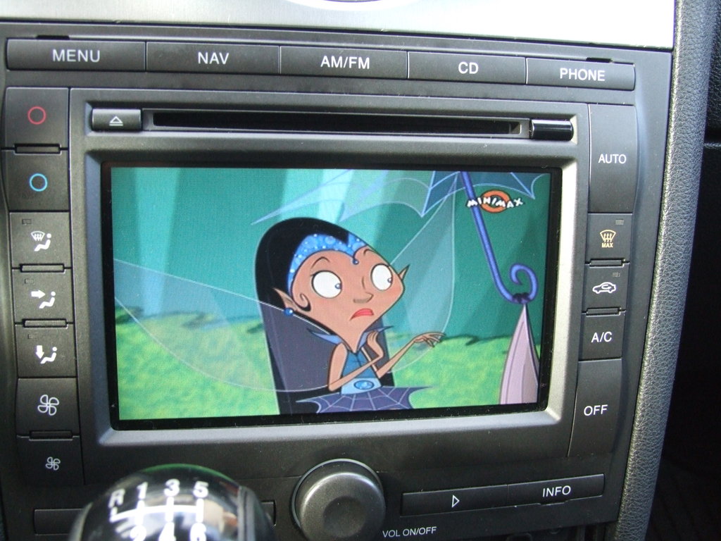

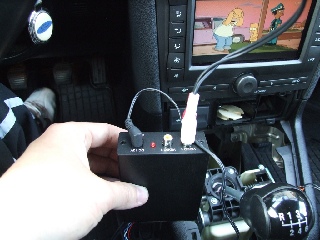

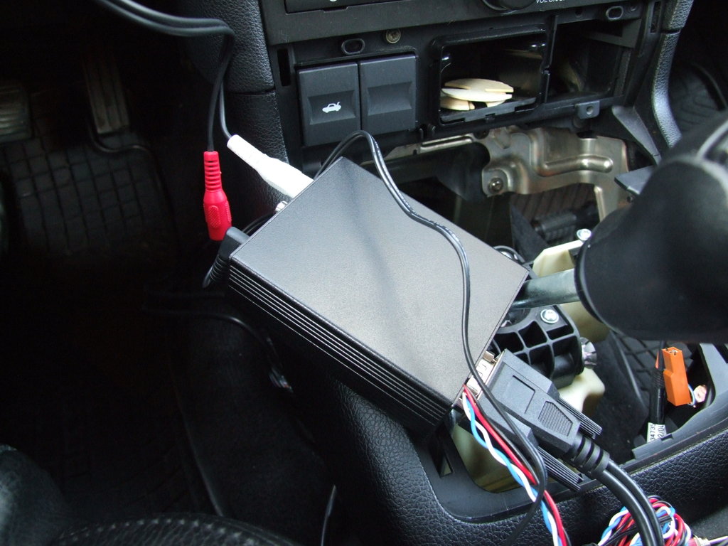

Ak mozem, tak sa pridam. Po dlhsom hladani na nete som nasiel velmi skvelu vec http://www.keene.co.uk/electronic/cyp/c ... /CAR3.html Je to videoprevodnik a prepinac v jednom. Jeden video vstup je pre kameru (ak sa zaradi spiatocka, tak sa automaticky prepne video vstup. Dnes som to nainstaloval a slape to super. Este to musim niekam upevnit. Pridam aj foto
http://img11.imageshack.us/i/dscf3457i.jpg/ http://img301.imageshack.us/i/dscf3449m.jpg/ http://img255.imageshack.us/i/dscf3456w.jpg/

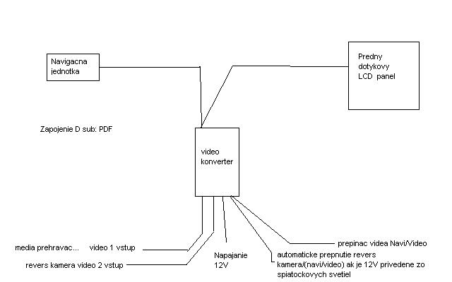

Tak trocha ti to popisem viac a presvecim ta, ze je to aj switch
Mas tam z toho vypinac, ktory sluzi na prepinanie videa. V jednej polohe prechadza video z navigacnej jednotky priamo na screen. Vdruhej polohe pusti video 1 vstup na screen. Mas tam este videovstup 2 ten sa pouziva skor na kameru. Ktomu vstupu su dalsie dva kabliky, na ktore sa moze priviest napatie zo spiatockovych svetiel a to napatie ti prepne video 2 vstup na screen ( tento video vystup je nadraneny, takze ci tam je navi alebo video, vzdy ti to prepne na kameru pri cuvani. Mas tu stranku aj PDF, mozes si to precitat http://www.cypeurope.com/In-Car/CAR-3-1 ... GBS-3.html Tychto modulov je viac, jasom si vybral cenovo a funkcne naj.

Uřvanej píše:A ty už to máš zapojené???Projel jsem si to pdfko a nijak jsem nenašel že by do toho šel zapojit komponentní signáltomape píše:Objednat nieje zlozite. Posles objednavku, dostanes mailom cislo uctu a kolko mas uhradit. Po uhradeni ti to poslu. Mne to doslo do Irska (momentalne sa tu nachadzam) a cakal som tri tyzdne na to koli tomu ze to nemali na sklade.Boban píše:to vypadá skvěle![]()
uměl bys pomoct s nákupem ?
Ano vcera som to zapojil, tie fota co su hore su moje. Na jednej strane mas D-sub 9 pin konektor do ktoreho privedies z navi RGB signal a synch. Zaroven v tom istom konektore je vystup RGB a synch pre screen. Takze mas z toho akurat 9 vodicov, jedno je tienenie.
- Příspěvky: 579
- Registrován: 29.01.2009 12:33
Re: Video v Mondeu
Teda přiznám se že podle těch fotek nejni nic poznat,

- Příspěvky: 11
- Registrován: 29.08.2009 11:36
Re: Video v Mondeu
Ano, navi a video prepinas rucne. Ak by si mal revers kameru, tak ti to prepne automaticky pri zaradeni spiatocky.Boban píše:čili teď musíš přepínat ručně aby si přepnul navi s videem![]()
