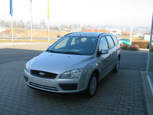

Zdravím Vás
. Měl bych k Vám prosbu. Chtěl bych si koupit v Německu Ford Focus (viz. obrázek) 1,6 benzín kombi. Tak nějak už jsem si o tomto automobilu vše zjistil, jen nemohu zjistit tuto věc. Jedná se mi o hagusy. buď je kombi vůbec nemělo a tudíž předpokládám že se "zahrádka" přidělává přímo do střechy. A když je měl, tak to nebyli klasické hagusy, ale jaká si příprava nabo co, nedokážu to úplně popsat. Napadlo mě jestli ten Hagus se do toho nedá nějak nacvaknout. Prostě bych byl rád kdyby jste mi napsali Vaše zkušenosti jak z hagusy tak i s celkovým dojmem na Ford Focus (r.v. 2006). Přkládám dva obrázky, Focusů zezadu, jeden bez a druhý s nějakými ližinami které nevím jak slouží.Díky

focus 05-07 hagusy nemel , dava se klasicka zahradka , a to bud do list co jsou na strese nebo do Tdrazky ale opet jen zahradka .

Na FF 08- se hagusy dělají a jsou i jako příslušenství. Bohužel nevím jestli by šly dodělat i na FF 05-08?

nerezove nejsou , je to hlinik , a je bud v provedeni cerna , nebo stribrna . a pokud to nekdo nerozebere tak to nezjisti . a cena 4000 je pomalu cena hagus na 99 , tak to si budes muset jeste nejaky rok pockat .
a ja bych to dokazal myslim do 10000kc i s montazi

Je to blbost. Pod tou černou lištou co je na střeše jsou na konci a začátku 2 obdelníkový záslepky s trnem dovnitř. Měli jsme u nás tuhle bouračku na zadní bok, tak jsem na to koukal jak je to tam zakrytý.leos píše:Když jsem kupoval novýho FF 08 tak mi bylo řečeno, že dodatečná montáž nejde, pouze při výrobě auta.Meda píše:Na FF 08- se hagusy dělají a jsou i jako příslušenství. Bohužel nevím jestli by šly dodělat i na FF 05-08?

Ja som si doviezol z DDR FOFO 2 kombi 2006 a dal som si hagusy domontovat vo forde. Samozrejme nebola to standartna zalezitost, na FOFO 2 pred FL sa take nerobili tak mi ich objednali akoby na FOFO 2 FL. Bohuzial museli vrtat naviac diery do strechy, ktore FOFO 2 pred FL nema. Stalo ma to cca 7500Sk po znamosti v BB. Neskor som mal problem so zatekanim, ale jedna rekalmacka to spravila, teraz no problem.

To, co je na fotce č.2 jsou T-drážky
